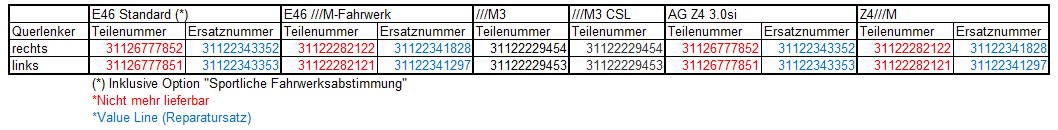

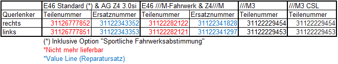

Da bei meinem neuen Alltagskutter (E46) der linke Querlenker (Standard-Fahrwerk) den geist aufgegeben hat, kommt mir dieses Thema hier wie gerufen.
Ich habe es in den letzten Tagen komplett durchgearbeitet und außerdem diverse Informationen im E46-Forum einfließen lassen. Nachdem ich final verwirrter war als zu Beginn, habe ich mir die Mühe gemacht, noch einmal alle Querlenkernummern in einer Tabelle zu sammeln. Alle Angaben sind nach bestem Wissen und Gewissen, mit Unterstützung von www.leebmann24.de und Zuhilfenahme von www.bmwfans.info/parts-catalog.de entstanden.QUERLENKERNUMMERN_komprimiert.png
EDIT: Zur besseren Übersicht habe ich die Tabelle nochmal anders formatiert. Die alte Version bleibt in der Miniaturansicht verfügbar.
