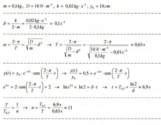

Bei x = 1,5
Macht auf der Landstraße 100 * 1,5 - 10% = 135 km/h
Beurteilt ihr jetzt das Schwingungsverhalten der Querlenker?Hab das mal kurz durchgerechnet und glaube deine Berechnung ist eher ein grober Überschlag:
Also eher 11%

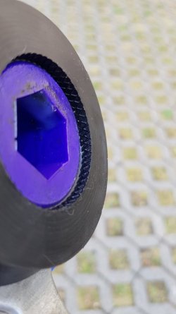

Ich hab meinem auch zwei M-Querlenker gegönnt von kfz teile 24. Lieferung ist bereits da. Sieht alles sehr gut aus. Erstaunlich wie leicht die Teile sind.Meine alten Powerflex Lager werd ich weiter benutzen.

Verstehe ich nicht. Wenn der Zapfen ein wenig gleiten kann, wirkt doch weniger Kraft auf den Bereich zwischen inneren und äußeren PU. Eigentlich müsste es genau umgekehrt sein. Wenn nichts auf dem Zapfen ist, wird dort keine Energie durch das Gleiten abgegeben und alles wirkt auf den Bereich zwischen inneren und äußeren PU.Es ist ja bekannt, dass die innere Buchse vom PU gerne rausrutscht. Wenn man jetzt den Zapfen geschmiert hat wird das extra unterstützt. Deswegen ist es nicht unbedingt empfehlenswert.
