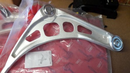

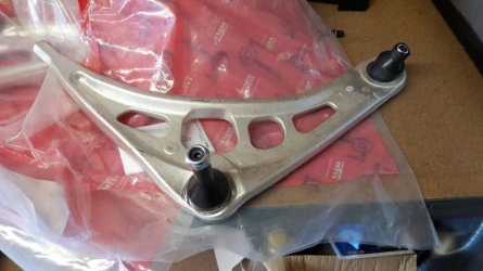

Puh dann ruf ich wohl mal bei Autodoc an und storniere die Bestellung mit den Lemförder Teilen :rolleyes4 Ich dankedir schon mal für den Tipp. Wenn die da sind werde ich davon ein paar Bilder hochladen zum Vergleich mit den anderen Bildern aus dem Thread.
Das Dankeschön geht dann aber an mich, oder?
Bin mir sicher, das ich der erste war, der diese Bilder der TRW gepostet hatte... ;)
Ich bin aber auch der Meinung, das die TRW anders aussehen, also aus einem anderen Werkzeug stammen. Wichtig ist, das die Lager in Metall geführt sind und genau darauf kommt es ja an.
Die Geometrie ist prinzipiell identisch zwischen den bisher besprochenen Querlenkern. Nur sind eben die Lager bei den Querlenkern des E46-M-Paket einfach viel besser und damit viel langlebiger.
Die Lemförder sehen im Vergleich so aus:
Interessanter Weise sehen die Querlenker auf der TRW-Seite aber tatsächlich nach den Lemförder aus...
Unter der Teileverwendung kommen dann auch tatsächlich die beiden Z4M vor, also Coupe und Roadster... ;)
Bin mir sicher das ich der erste war, der diese Bilder gepostet hatte... ;)
Warum haben die denn unterschiedliche Farben? Der Lemförder QL sieht aus wie in Sterling grey lackiert :roflmao:
Was mir noch auffällt ist, dass bei dem TRW die Beschriftung für Form oder Herstellungsdatum fehlt...
