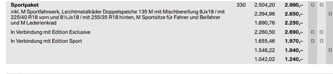

Es gab zumindest ein Sportpaket:
Das ist dann ja wohl das Paket, wonach der @sesam4000 gefragt hatte. Danke für die Aufklärung!
Das M Sportfahrwerk in diesem Paket hat dann aber "nur" andere Federn und andere Dämpfer. Die Querlenker und die Querlenkerhalter entsprechen dem normalen AG-Z4 ohne dieses Paket.
EDIT: und natürlich sind die etwas dickeren Stabis auch verbaut. Die sind aber nur etwas dicker als die vom AG-Z4 ohne Sportpaket und auch nicht zu vergleichen mit denen vom Z4M. PS: Die vom Z4M passen an der Hinterachse der AG-Z4 auch gar nicht... ;) Danke @Jack Blues

Meiner wurde nur mit M-Feder/Dämpfer/Stabi ausgeliefert, aber mit normalem Lenkrad und normalen Sitzen.
