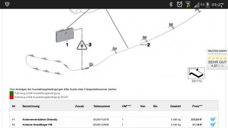

Bei mia ist voraussichtlich das Steuergeräte hinten links kaputt das zwischen den Antennen hin und her schaltet... Kostenpunkt c.a. 220€ + Einbau - Prozente. :(
Ich hab das Steuergerät zwar noch nie gesehen. Aber das dürfte doch zwei Antennen Eingänge und einen Ausgang haben.
Da würde ich als erstes mal die beiden Eingänge gegeneinander tauschen wenn man gut rankommt. Wenn es nur nicht mehr umschaltet hilft dies schon mal vorläufig den Empfang wieder zu verbessern ev. Man kann je nach Steckertyp bestimmt auch eine der Antennen mit Adapter fest mit dem Radio verbinden ohne das Steuergerät. Damit ist einfach feststellbar ob der diversity Verstärker OK ist oder nicht. Ich gehe mal davon aus das es keine spezielle Ansteuerung vom Radio über den Bus gibt. Daher sollte jeder BMW diversity Verstärker funktionieren der aus einem Auto mit gleicher Ausstatung (Radio, TV, DAB, Tel) stammt. Die Bauform wird abweichen und damit die Befestigung. Aber zum testen oder überbrücken reicht es allemal einen vom Schrotthändler zu besorgen.

Genau, so heisst des Ding...
Angeblich kommt man nicht leicht ran. Angeblich muß dazu hinten (innen oder aussen) alles möglich abgebaut bzw zerlegt werden... :(

Das schreit für mich eigentlich danach das der Diversity Verstärker ein Problem mit der Impedanz der Kurzantenne hat.
Dafür kommt korrosion (ev an den Buchsen des Verstärkers) in Frage. Hilft also nix. Problem verlangt danach den mal freizulegen und dann das Messen zu beginnen.

Mein Z ist fertig.
Es war der Diversity Verstärker.
Hat Feuchtigkeit abbekommen. Meine Vermutung: eine Folge der undichten Rückleuchten.
Wird jetzt noch über Kulanz geprüft, evtl muß i dann ned alles zahlen...

Wurde ausgelesen. Konnten aber nicht zu 100% sicher sein, dass es das ist. War n 50/50. Entweder das getauschte oder das Radio selbst.
Was alles weg gebaut wurde weiß i ned. Mir wurde nur gesagt, dass es links im Kofferraum sitzt und mal nass/feucht geworden ist.
