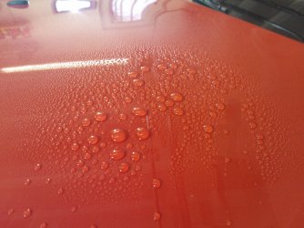

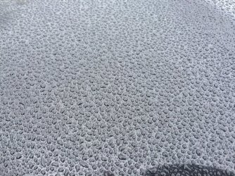

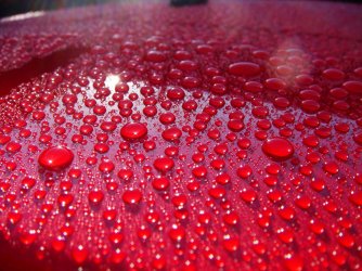

Ich fange mal mit Beading an.
Wachsauftrag nach einer Hochglanzpolitur und Pre Cleaner
Politur: Menzerna 4000
Pre Cleaner: Dodo Juice Lime Prime
Wachs: Dodo Juice Supernatural

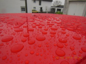

Manuel, ich erlaube mir mal hier rein zu kopieren...:

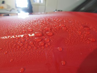

Zitat: ,, Die Ausgangslage war ein Uni Roter Audi 80 der etwas ( hust ) dreckig auf den Hof fuhr. Aber seht Euch selber an was 7 Personen an einem Tag geschafft haben.
Vorgehensweise war
Runde Schaumparty mit dem HD Reiniger
2 Eimer Wäsche
Runde Flugrostentferner mit IronX
Runde Hochdruckreiniger
Einmal Kneten rundum
Testspot geklebt und versch. Polituren / Pads / Maschinen getestet
Und dann ging es mit alle Mann auf erkanntes Ziel. Es wurde teilweis mit 4 Poliermaschinen gearbeitet- TOP
Anschließend nochmal das Lackkleid mit Isopropanol abgenommen und der Lack mit Supernatural Hybrid Wachs behandelt..."DSCN4364.JPG

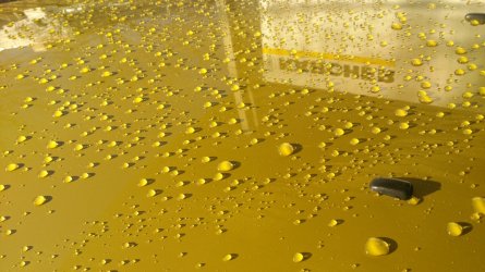

Wenn du mal ne richtige Herausforderung suchst kannst meinen als Versuchsobjekt haben mit ca. 1 Mio.eingebrannter Kalkfleckenränder auf der Haube und Heckdeckel von einem sehr sehr kalkhaltigem ADAC Fahrertraining. Da hat sich schon so mancher die Zähne ausgebissen. Ich beisse mir noch heute in den Arsch dass ich denen damals nicht den Arsch aufgerissen habe.

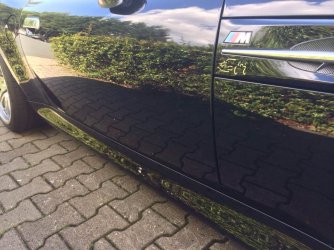

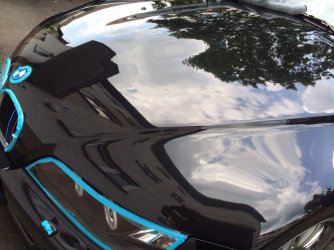

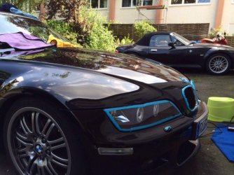

Vorbereitung..war schönes Wetter also raus aus der Garage ImageUploadedByzroadster.com1420556290.118556.jpg
Erst mit Wasserschlauch abgespült..war nur leicht verschmutzt danach 2 Eimer Wäsche mit Grit Guard.
Eine Runde Kneten war noch angesagt und danach :
Politur :Menzerna 4000
Pre Cleaner : Prima Amigo
Wachs/ Lackversiegelung: Chemical Guys Blacklight

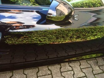

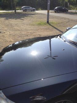

Habe nur Handybilder und es war bewölkt..keine direkten Sonnenstrahlen

Denen sollte man mal Licht ans Fahrrad machen für das Wasser welches die einsetzen. Glaube nicht das du die ohne Mechanisches polieren weg bekommst. Sag einfach bescheid wenn es nicht klappt...
Oh ja..das kenne ich auch...ohne harte Arbeit kaum zu schaffen.

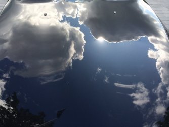

Hmmm, ich finde es immer äußerst schwierig die Arbeiten anhand der Fotos zu beurteilen.
Ich habe auch einige tolle Fotos, aber wenn man ehrlich ist, ist die Qualität der Handyfotos mäßig, Detailaufnahmen schwierig.
Dann gibt es Leute wie Manu und Richard, da weiß man, dass es gute Arbeit ist.
Ohne Live-Beschauung :D ist es ganz nett :rolleyes:
Da hast du vollkommen recht... Ich betreibe es nur als Hobby und habe gegen die Profis hier keine Chance.
Aber der Wille ist da... Lächel
