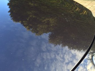

Fahren würde ich ein Auto dieser Farbe ja nicht, aber wirklich krass, wie die einzelnen Partikel in der Sonne zum Vorschein kommen.

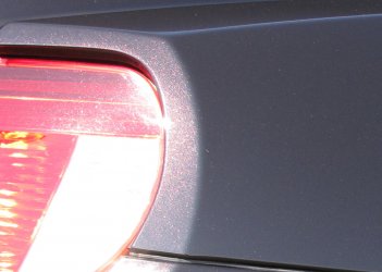

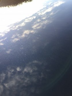

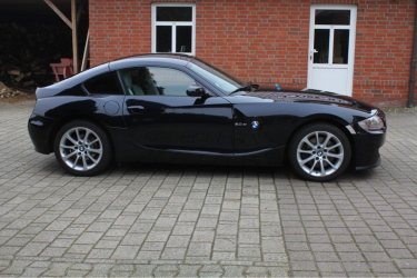

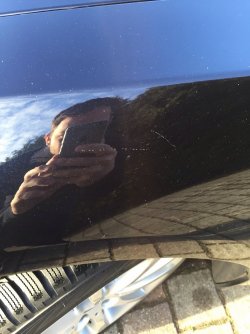

Mach das mal...würde fast drauf wetten dass es Rubinschwarz ist. Was ja auch eine Individualfarbe ist und tatsächlich einen violetten Einschlag hat. Anbei mal ein Detailfoto von meinem (leider nicht so perfekt poliert ;-(). Wer allerdings glaubt, dass die Farbe immer so kracht und man damit nicht fahren kann, der irrt sich. An den meisten Tagen im Jahr (Auto nicht perfekt gepflegt und oder Wolken) sieht der Wagen leider einfach nur pechschwarz aus, selbst wenn man genau hinschaut. Da ist von den roten Elementen absolut nichts zu sehen.:crynew: Und wenn man es dann mal sieht, ist die Farbe einfach nur ein Traum :iloveyou:

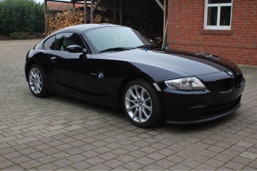

Richtig geil! Die Winterbereifung mit den Felgen sind meiner Meinung nach auch super!!
Danke, danke ;-)

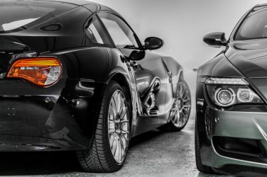

Mich stören die Reifen auch nicht....viel mehr die Flecken auf der Stoßstange. War aber auch eher eine spontane Aktion und ich war selbst überrascht wie gut das Foto auf dem Rechner aussah. Wollte das noch einmal wiederholen, aber jetzt ist der M6 abgedeckt. :no: Übrigens ist das Serienhöhe. Da sag noch einmal einer das wär hoch wie ein Bus ;)
Ich weise nur auf die Wahrheit hin wir wollen ja hier keine falschen Tatsachen verbreiten [emoji23] [emoji14]

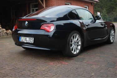

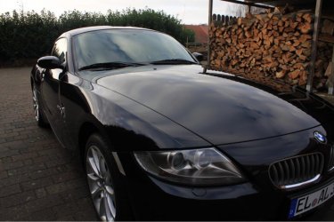

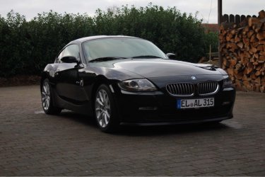

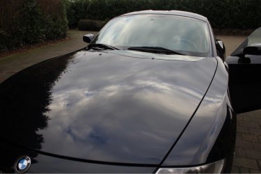

So. Hier ist die Arbeit von etwas über 40 Stunden endlich fertig. Polieren (35 Stunden) plus Versieglung mit Netshield.
Und jaaa, er ist hoch wie ein Bus und die Felgen sind leider sehr unschön gegenüber meiner Sommerfelgen M224er 18", die den Wagen natürlich hinten zudem wesentlich breiter machen. Die Felgen auf dem
Bild (Style 200) sind noch nicht behandelt. Sind eh nur für den Winter, wobei er wohl in der Garage bis zum Sommer stehen bleiben wird.
Poliert mit Menzerna Polituren und Exzentermaschine.

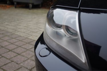

Jup. Aber nur sehr sehr kurz und nur mit der feinen 3500er menzerna.
Pro Scheinwerfer waren das quasi nur wenige Sekunden und nur wenig Druck. Das hat schon gereicht um ihn deutlich glänzender zu bekommen. Dabei war er vorher aber auch sehr gut in Schuss. Keine vergilbung oder matte Oberfläche.
Etwas mehr Glanz geht aber immer. Und mehr wollte ich auch nicht. Die kleinen Macken die jeder bei ganz genauem hinsehen in den Scheinwerfern so hat bleiben dabei natürlich drin, aber die wollte ich auch nicht entfernen, da ich zwingend den noch oroginalen Klarlack mit der wichtigen UV Schicht nicht beschädigen wollte.
Im Lack wurden dagegen so gut wie alle möglichen Macken und Kratzer entfernt (aber nur im Rahmen des gesunden Verstandes, um den Klarlack nicht zu dünn zu schleifen [emoji1])
Anschließend habe ich sonax Netshield drauf geschmiert (trägt nicht zum Glanz bei)

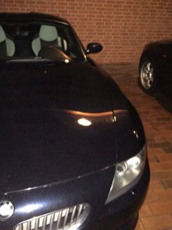

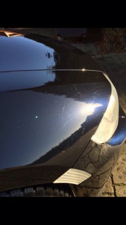

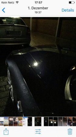

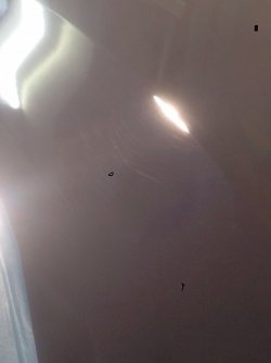

Hier mal ein paar einigermaßen gute Handy-Fotos von Zustand vor der Politur.
Und nein keine Sorge: Klarlack ist noch genug drauf :D Das war für mich ein sehr wichtiges Kriterium, weshalb ich eben auch nur die Exzentermaschine und meist 2300er Politur im ersten Step genommen habe.

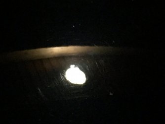

Woher übrigens die teilweise 50 cm langen fast schnurgraden Kratzer kommen kann ich mir bis heute nicht erklären! (s. z:b. Bild 2). Aber eben genau solche Kratzer sind nun nicht mehr vorhanden. Davon gab es leider so einige auf dem Dach, Türen, Heckdeckel, Motorhaube und an den Säulen.
