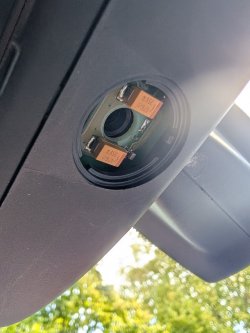

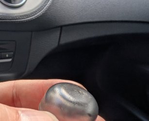

Moin, ich würde gerne auch eine rot blinkende LED hier einbauen. Kann mir jemand erklären wo ich die Kabeln anschließen soll? LG

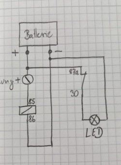

Moin, werde es jetzt über ein Wechselrelais machen, hoffe es klappt :) :-):) :-)
