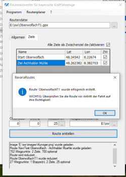

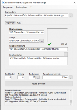

Komplexität über 18 Wegpunkte? Dann versuche ich es jetzt mit einer Reduzierung auf statt 34 nun mit 25:
Wow, diese Reduzierung auf 25 führte nun auch bei den komplexen Routen (Nr. 3 & 4) zum Erfolg.

Mit 34 bin ich gescheitert, mit 25 war ich erfolgreich. Irgendwo dazwischen dürfte die phys. Grenze sein.

Nun, das mit den 32 optionalen Wegpunkten je Etappe hat FunZett ja schon richtig gestellt.
Bei dem Wert handelt es sich – wie von FunZett angeführt – um einen absoluten Maximalwert je Etappe.
Auf das Beispiel #37 bezogen:
Hier hast du Start, 18 Zwischenziele und Ziel -> also 19 Etappen (19 x 32 = maximal 608 optionale Wegpunkte)
Wenn du bei dem Beispiel jetzt z.B. 5 Zwischenziele deaktivierst (Haken bei ZW weg), dann werden diese Wegpunkte selbst zu optionalen Zielen -> 14 Etappen (14 x 32 = maximal 448 optionale Wegpunkte)
Wenn du alle Zwischenziele deaktivierst (Haken überall raus außer Start und Ziel) bleibt eine Etappe übrig -> also maximal 32 optionale Wegpunkte.

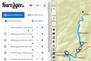

Ich habe aufgrund einer technischen Einschränkung von kurviger.de meine Schwarzwald-Route in eine West- (Hinweg) und eine Ost-Route (Rückweg) teilen müssen.
Hinter jeder Abzweigung habe ich einen Wegpunkt in kurviger gelegt nach folgendem Schema:
Das ergibt die folgenden Elemente je Route:
West-Route mit 70 Elementen in kurviger mit 4 Zwischenzielen

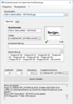

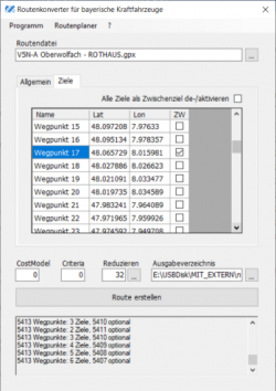

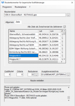

Im Converter sieht das mit den 4 markierten Zwischenzielen so aus
Kann ich diese beiden Routen so umwandeln oder muss ich das Ganze in weitere, kleinere Routen splitten?
Mein Ziel ist es, dass jeder der in der rechten Grafik abgebildeten Wegpunkte einen definierten Namen bekommt, der dann auch im CIC-Navi angezeigt und ggf. vorgelesen werden kann.

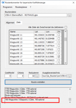

Jetzt erst ist mir aufgefallen, daß der Begriff "Etappe" im Ergebnis-Protokoll auftaucht:
Nr.DefinitionEtappenKorrektur in kurviger.de erforderlich ?
0Start
1 - 16Wegpunkte1-16
17Zwischenziel 117
18 - 30Wegpunkte18-30
31Zwischenziel 231
32 - 50Wegpunkte32-50
51Zwischenziel 351
52 - 59Wegpunkte52-69
60Zwischenziel 460
61 - 69Wegpunkte61-69
70Ziel70
Update 2:

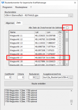

Nun habe ich alle Zwischenziele im Converter deaktiviert und nur die 4 Pausen-Ziele markiert:
Nun muss ich also testen, welche der beiden Varianten im Z4 vom Navi erkannt und korrekt verarbeitet werden...

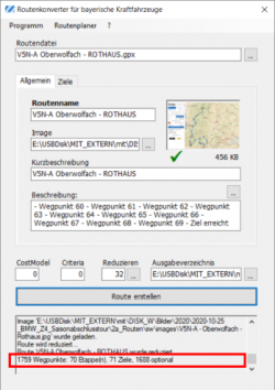

der Begriff "Etappen" wird von BMW in der Bedienungsanleitung zur Navigation verwendet und ist bei mir gewissermaßen "in Fleisch und Blut" übergegangen. Ein Etappenziel ist dabei nichts anderes als ein (fest eingegebenes) Zwischenziel im Gegensatz zu den variablen Wegpunkten, die letztlich nur "Mittel zum Zweck" (nämlich der Zuordnung eines ausgewählten Routenverlaufs, um von einem Etappenziel zum nächsten zu gelangen) darstellen.
Zu Deinen abgebildeten Beispielen:
Das erste dürfte nach meiner Erfahrung nicht funktionieren, da es viel zu viele Etappenziele (dort als "71 Ziele" benannt) enthält. Ich bin beim Testen vor der Zeit von BavariaRoutes mal darauf gestoßen, dass bei 49 oder 50 solcher Ziele das Navi die notwendige Routenberechnung verweigert.
Weiterhin fällt mir eine sehr hohe Zahl von Wegpunkten auf. Es scheint mir unwahrscheinlich, dass da überall die max. zulässige Zahl von 32 Wegpunkten je Etappe eingehalten werden würde. Könnte es sein, dass Du versäumt hast, auf den Button "Reduzieren ..." rechts neben der 32 zu drücken?
Für ein erstes Üben hast Du Dir ja ein reichlich Komplexes Vorhaben ausgewählt ;). Ich hoffe, ich habe auf die Schnelle Dich auf die richtige Spur bringen können und dabei nicht selbst den Überblick verloren :whistle:.
Edit:
Ich sehe gerade, beim letzten Bild scheint die Reduzier-Funktion aktiviert worden zu sein. Das sollte im Ergebnis dann auch so funktionieren.

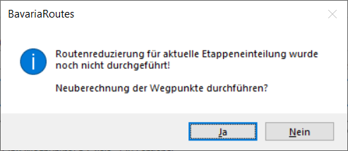

Danke.
Reduzieren wird in der aktuellen Version vor der Erstellung immer automatisch aufgerufen, wenn es nicht manuell gestartet wurde.
Ich erstelle mir jetzt noch eine auf 49 Ziele reduzierte Variante und teste dann gleich mal meine komplexen Beispiele.
