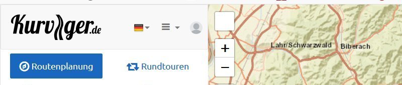

  1. Korrekte Exportparameter in kurviger.de für die Verarbeitung im ZRoadster Konvertierungstool:
    Hallo Robbi,
    laut Beschreibung muss der Export aus kurviger mit *.gpx, Track, Waypoint und Anzahl 0 durchgeführt werden.
    Kannst Du da bitte mal testen?

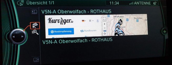

  6. Von der via Konvertierungstool eingebundenen Grafik werden nur eine begrenzte Anzahl Pixel angezeigt. Die exakte Größe ist mir noch nicht bekannt, wird jetzt anhand der Fotos erst mal nur durch Vergleich abgeschätzt.
    Max. angezeigte Grafik: 800x170 Pixel

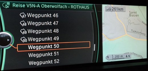

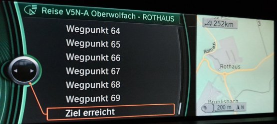

  8. Es gibt offensichtlich eine 50er Einschränkung bei der Wegpunktzählung des CIC, siehe vorheriges Bild:
    Diese vom CIC vor die Wegpunkte gelegten, nummerierten Fähnchen enden mit Fähnchen Nr. 50.
    Die folgenden Wegpunkte bekommen kein Fähnchen, ähnlich wie bei Heidi Klums Topmodels: "Heute habe ich kein Fähnchen für Dich". :D
    Aber - die Wegpunkte funktionieren auch ohne Fähnchen, sind anwählbar, der rechte Kartenausschnitt wird spontan und korrekt angezeigt.
  9. Für meine o.g. Tour werden die Wegpunkte bis Wegpunkt 70 ("Ziel erreicht") angezeigt und korrekt verarbeitet.

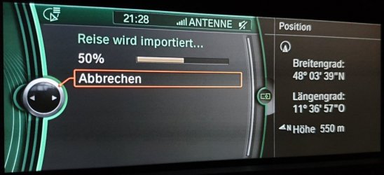

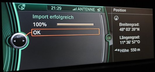

  10. Das Importieren so einer Route mit 70 Wegpunkten dauert 1-2 Minuten, in denen man keinen Fortschritt sieht.
    Der Fortschrittsbalken springt irgendwann von 0 auf 100%, da er an die Anzahl zu importierender Routen (also 1) gekoppelt ist. Bei zwei zu importierenden Routen zählt er sauber von 0 über 50% zu 100%, analog bei mehr gleichzeitig zu importierenden Routen.

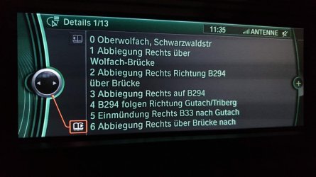

  14. Die Beschreibung der Route ("Details") im Konverter kann recht ausführlich ausfallen. Im CIC Navi kann dann seitenweise durch diesen Text geblättert werden.

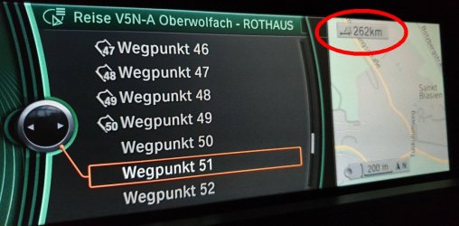

  15. Von Wegpunkt zu Wegpunkt wird in der rechten Detailgrafik die Entfernung von der aktuellen Position bis zum nächsten Wegpunkt angezeigt.
    In meinem von München aus getesteten Beispiel sind es ca. 262 Kilometer bis St. Blasien. Normalerweise steht hier dann die Entfernung bis zum nächsten Wegpunkt, bei meinen Positionierungen immer die Entfernung bis hinter die nächste Abzweigung.

6. Max. angezeigte Grafik: 800x170 Pixel
Nur so als Info, die original BMW Routes Dateien hatten die Größe 252 x 172 eingetragen, mein NBT zeigt aber auch 512 x 512 an. Somit dürfte beim CIC die Höhe einmal auf 172 Pixel begrenzt sein.
Tatsächlich? Konntest du die Zielführung starten? Ich befürchte, dass all jene Ziele die keine Navi Fähnchen mehr haben auch in der Navigation nicht mehr berücksichtigt werden. Lasse mich aber gerne eines besseren belehren.
Hier sind wir NBTler benachteiligt, bei NBT gehen nur mehr 30 Zwischenziele.

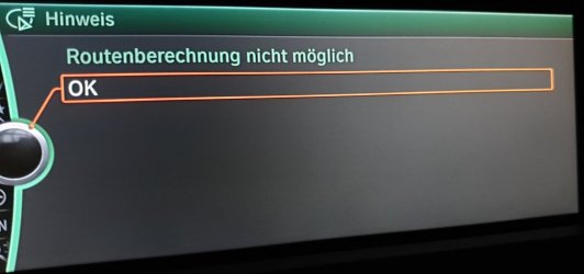

Hier vor Ort bricht die Routenführung mit einem Fehler ab ("..kann nicht berechnet werden."). In München ist mir das nicht aufgefallen. &:

  • Beim Start der Gesamtroute kommt nach ca. 2 Minuten Verzögerung eine Fehlermeldung, daß die Routenberechnung nicht möglich sei.

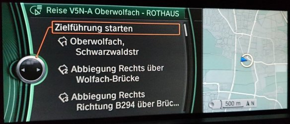

  • Eher zufällig habe ich dann unterwegs bei einem höheren Wegpunkt nochmal auf "Zielführung starten" gedrückt und ab dort funktionierte es. :thumbsdown:&::j
  • Dann habe ich systemmatisch ausgetestet, welche Wegpunkte funktioneren und welche nicht:
    0= Startpunkt am Hotel: geht NICHT
    1. Wegpunkt: geht NICHT
    10. Wegpunkt: geht NICHT
    11. Wegpunkt: startet die Zielführung!!!
    69. Wegpunkt: startet die Zielführung!!!
    70. Wegpunkt = Ziel: startet die Zielführung!!!
    => Interessant, daß "nur" die ersten 10 Punkte nicht funktioneren.
    Das gibt Raum für weitere Tests mit 60 Wegpunkten. :D
Das habe ich leider befürchtet.
Gehst du hier auf einen Wegpunkt und wählst dann "Zielführung starten"? Also bei meinem NBT ist es dann so, dass die Navigation vom aktuellen Standpunkt zum ausgewählten Zielpunkt berechnet wird - das hat dann aber nichts mit der geplanten Route zu tun.
Ich würde dir empfehlen hier einmal mit dem scheinbaren Limit von 50 Wegpunkten zu testen, ob dann die Route vollständig geladen werden kann.
Ja. Dies hatte ich aber auf der Tour gemacht, also im Bereich der geplanten Route. Ab da funktionierte das System und es schaltete auch die weiteren Wegpunkte sauber durch.

Offensichtlich ist es wirklich die Anzahl der Zwischenziele.
Nervig ist natürlich das Zeitverhalten des CIC mit teils 2 min Wartezeit ohne rotierenden Cursor o.ä. Da werde ich die nächste Tour in der Tat in mehr Abschnitte mit einem Bruchteil der Wegpunkte splitten. Erhöht natürlich den Aufwand bei der Erstellung und Überarbeitung.
Wie von FunZett schon angemerkt, hast du dir gleich zu Beginn eine richtige Monstertour ausgesucht.

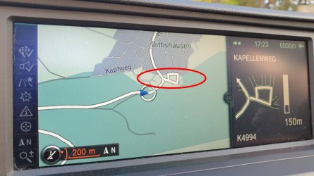

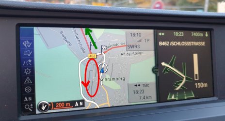

Interessant wäre rauszufinden, warum es an diversen der CIC-Wegpunkte diese merkwürdigen Schleifen gab, an denen ich teilweise umkehren sollte.
Hier folgt der 2. Wegpunkt kurz nach dem 1. und sollte die Tour nach oben weiter führen. Obwohl ich den 1. Wegpunkt noch nicht erreicht hatte, wurde bereits die falsche Schleife nach unten angezeigt.
Hier hat des CIC eigenmächtig eine Exkursion in ein Wohngebiet eingeplant. :D
Diese Quirken habe ich auch gehabt (und habe sie auch noch), in Art und Anzahl variierend, je Wahl des Routenplaners.
Ich vermute hier noch immer ungenaue GPS Koordinaten die vom Routenplaner eingefügt werden (müssen gar nicht die selbst definierten Punkte sein, es werden ja auch Wegpunkte für die exaktere Routenführung eingefügt und verwendet)
Die beiden oberen Beispiele von den Extraschleifen stammen aber nicht aus der Tour die du weiter oben eingefügt hast - oder?
Echt? Ich würde diese eher auf deiner weiter oben erwähnten Ost-Route (Rückweg) vermuten.
