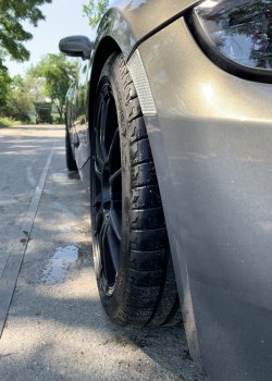

Nachdem ich die Cup2 jetzt komplett runtergeschrubbt habe stehen neue Sommerreifen in 225/40/18 an.
Ich wollte eigentlich wieder was von Michelin, hatte den Cup2 Connect sowie auch den ganz neuen Pilot Sport 4S auf der Wunschliste, aber leider ist der Cup2 gerade nicht zu einem fairen Preis erhältlich und der PS4S ist immer noch nicht erhältlich. Den normalen Pilot Sport 4 möchte ich nicht.
Von daher wird es wohl der neue Bridgestone Potenza Sport.
Bridgestone scheint in letzter Zeit etwas richtig gemacht zu haben, die letzten beiden Winter war ich mit dem "neuen" Blizzard LM005 in 225/45/17 sehr gut unterwegs und auch der neue Potenza Sport hat in den ersten Tests für UHPs sehr gut abgeschnitten.
Ich bin gespannt. :)
Die Potenza Sport haben sie sich auf einer längeren Tour über Land heute erwartungsgemäß ganz gut geschlagen, auch wenn ich meine leichte Vibrationen zu spüren die nichts mit der Beschaffenheit der Fahrbahn zu tun haben. Evtl. muss da der Reifenhändler noch einmal nachbessern…
Rantesten an den Grenzbereich muss aber noch eine Weile warten. Sicherlich werden sie nicht das sehr hohe sportliche Niveau von einem PS4S oder Cup2 erreichen, aber bei dem Preis würde mich das auch wundern.
Wirklich schmaler als die Cup2 scheinen sie nicht zu sein. Eher im Gegenteil. Die zusätzliche Felgenschutzleiste trägt ihren Teil dazu bei.
Das Komplettrad wiegt nun 18,65kg.
225/40/18
VA 8x18 ET30
HA 8x18 ET20

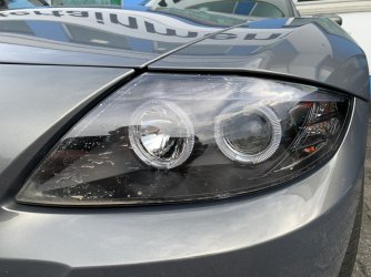

Mir ist kürzlich beim durchfahren einer Pfütze im starkregen der Scheinwerfer der Fahrerseite "abgesoffen" obwohl ordentlich installiert und alle Gummikappen richtig saßen.
Ich habe nicht die geringste Ahnung wo und wie nur annähernd so viel Dreckwasser in den Scheinwerfer gelangen konnte...
Leider war das Wasser ziemlich dreckig und so habe ich den Dreck innen im mittlerweile getrocknetem Scheinwerfer.
Das sieht mal richtig unschön aus und wirklich raus bekomme ich den Mist ohne großen Aufwand (wenn überhaupt) natürlich auch nicht, so dass ich eigentlich einen neuen Scheinwerfer für die Fahrerseite kaufen möchte. Ich will noch nicht mal einen neuen auf Garantie oder so.
Daraufhin habe ich Diederichs direkt kontaktiert, bzw. es versucht. Keine Reaktion, Niemand erreichbar. Meine beiden zuletzt gesendeten Mails an den Support und die Geschäftsleitung blieben auch nach Wochen unbeantwortet.
Noch nicht mal eine kurze Mail a la "Tut uns leid, aber die Scheinwerfer können wir Ihnen nur im Paar anbieten" gab es nicht.
Sehr schade.

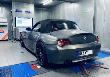

Wagen bei Schmickler zum individuellen Mapping abgegeben.
Gegen den gammligen E30 wollten sie ihn nicht eintauschen 😬

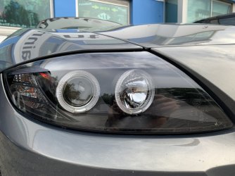

Ich melde Vollzug!
Mit der erfolgten Montage der Sonar CCFL Scheinwerfer und der Aftermarket Radhausschalen sind alle mehr oder weniger geplanten Z4 Projekte „2020“ abgeschlossen.
Der Austausch der Scheinwerfer war recht simpel, aber Arbeitsintensiv da dafür die Frontschürze runter muss.
Bei der Endmontage schön darauf achten das die Spaltmaße auch wieder einigermaßen hinhauen...
Die Montage der nicht OEM Radhausschalen war etwas fummelig, hat schlussendlich aber doch ordentlich hingehauen.
Die Scheinwerfer werden derzeit über „Diederichs“ verkauft, vorher über Dectane, FK Automotive usw.
Hersteller war aber immer schon „Sonar“.
Prinzipiell Plug&Play, bis auf die CCFL Ringe , die ebenso wie eine im Scheinwerfer sitzende LED (Auch als Standlicht nutzbar) nicht an den Kabelbaum angebunden sind. Die drei Kabelpaare hängen einfach unten aus dem Gehäuse raus.
Oben im Scheinwerfer steckt eine gewöhnliche Standlichtbirne die man von vorne nicht sehen kann, da eine Blende davor sitzt und von der Birne flächig illuminiert wird.
Das sieht leider nicht schön aus, ist aber auch egal da ich eh den Plan hatte diese Birne nicht zu verwenden.
Ich habe die Birne also tot gelegt und dafür die „Corona“-Ringe angeschlossen. Um Fehlermeldungen zu vermeiden habe ich dann noch mit Carly die Überwachung der Standlichtbirnen deaktiviert.
Die zusätzliche LED zwischen den Ringen habe ich gar nicht erst angeschlossen.
Das Abblendlicht steuern jetzt Philips X-tremeUltinon LED Gen2 bei.
Ich würde im Nachhinein vor der Montage der Scheinwerfer noch empfehlen die bereits montierten Blinkerbirnen gegen Chrom Birnen zu tauschen und die ebenfalls montierten H1 Leuchtmittel (Fernlicht) auf so etwas wie Nightbreaker upzugraden.
Wenn die Schürze eh schon runter ist könnt ihr das natürlich auch mit den H11 der Nebelscheinwerfer machen.;)

Fertig, funktioniert wie erwartet einwandfrei:
In Kombination mit eingeschaltetem Abblendlicht.

Ja, der Scheinwerfer auf der Fahrerseite ist beim durchfahren einer Pfütze im Starkregen "abgesoffen". Eigentlich unverständlich, da die "Verschlusskappen" alle vernünftig saßen und auch die Radhausverkleidungen (auch Diederichs) neu und unbeschädigt sind.

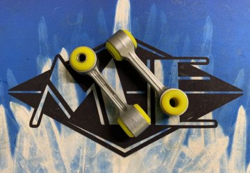

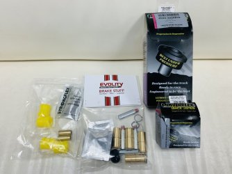

Heute kam etwas Kleinkram für die Hinterachwe in 90er Shore.
