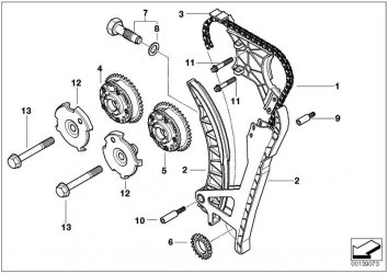

Hat jemand schonmal in die ETK Sprengzeichnungen geschaut und die mögliche Schraube ausfindig gemacht? Werd mich gleich mal ransetzen.
http://www.bimmertoday.de/2014/04/03/bmw-rueckruf-2014-china-verschraubung-im-motorraum/
Hier wird konkret von 4 Schrauben der VANOS gesprochen.

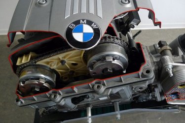

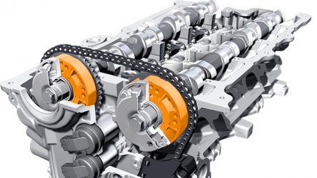

Hab mal ein wenig dazu im ETK gekramt. Wenn es sich um die Schrauben (13) handeln sollte und die abscherren oder brechen? Prost-Mahlzeit, dann gibt's u.U. ne schöne Bauteilparty im Zylinderkopf. Wenn es sich um die Schrauben (11) handelt, mit der die Führungsschiene für die Steuerkette fixiert ist, sehe ich das zwar minderkritisch, sollte aber auch gemacht werden. Das ist definitv kein Spass:11shocked
Das sind aber jeweils nur 2 Schrauben und ich glaube nicht, daß 2 verschiedene Schraubentypen betroffen sind. Ich denke eher, es sind (Befestigungs-) Schrauben in den Verstelleinheiten (4) und (5), die auf den Zeichnungen nicht zu sehen sind. Bei den im Modell zu sehenden Torx-Deckelschrauben handelt es sich wohl um jeweils 5 Stck. pro Einheit, passt also auch nicht.
Wie auch immer, wenn plötzlich die Nockenwellen völlig unsynchronisiert zur Kurbelwelle rumeiern, wird's lustig. :b
