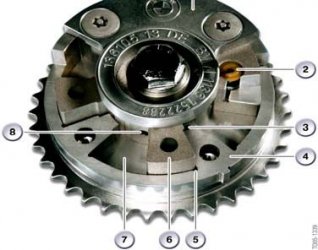

Das können gut Schrauben sein, die in dem Ersatzteilkatalog nicht drin sind, weil es ein Systemmodul ist, dass da im ET-Handel bestellbar ist.
Ist es eine der Schrauben von den Explosionszeichnungen, dann müsste sich das im ETK auch sehen lassen, dass seit 09/09 eine neue Teilenummer für diese Schrauben vergeben wurde. Oder eben eine schlechte Charge seitens des Schraubenlieferanten (wie z.B. Kamax).
Und zu dem Thema Kosten der Bauteile: JEDER OEM versucht die günstigsten Preise für die von ihm favorisierte Technologie zu erzielen. Wer etwas anderes glaubt, ist da vielleicht etwas naiv. Insbesondere der Hersteller aus dem erweiterten Umland um Stuttgart ist da sehr gut drin (ein aktuelles Problem der letzten Wochen ist auch so ein Beispiel dafür).
Es könnten aber auch die Gehäuseschrauben des VANOS Verstellers sein.
Das wären dann aber vier Stk./Einheit
Gruß Doc

Eigentlich ist doch klar was der Fehler ist, wenn man den Text liest und die Bilder betrachtet.
Die Schrauben welche die Vanoseinheit am Motorblock fixieren sind unterdimensioniert vom Durchmesser oder von zu niedriger Festigkeitsklasse, dadurch reisst der Kopf ab oder die Schraube selbst reisst.
Oder bei der Montage wurde die Schraube mit zuviel Moment angezogen und hat die Schraube somit zu stark vorgespannt was auch zu obigen Effekten führen kann. Dies ist bei Stahlschrauben aber eher selten , da hier eher das Gewinde ausreisst.
Soweit meine Interpretation.

So, hab eben mit dem BMW Service Center telefoniert.
Bei einem Bruch dieser ominösen Schrauben wird die VANOS Einheit undicht und kann deshalb
den Öldruck zum Verstellen der Steuerzeiten nicht halten.
Da dann die Vorgabewerte mit den Sensorwerten nicht mehr übereinstimmen, geht der Motor ins Notlaufprogramm.
Dann soll man, so die Aussage des Hotline Beraters, sofort zur nächstgelegen BMW Werkstatt fahren.
Es ist also wohl wirklich so, dass es sich um die vier Gehäuseschrauben der Vanos Einheit handeln muss.
(Siehe Bilder Oben, oder aus dem E90 Fred)
Gruß Doc
