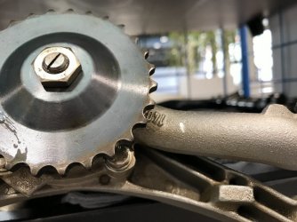

wenn du die Pumpe gerade da liegen hast dann läppe die Öffnungen in der Pumpe und setzte einen DLC beschichteten Stahlkolben ein. Dann solltest du da keine Probleme mehr mit Riefen oder Fressern bekommen.
Den Kolben gibt's bei BmwMati aus dem M-Forum.

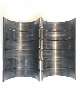

Die Lagerschalen sind laut BMW Classic beim S54 absolute Verbrauchskomponenten die i.d.R. nach spätestens 100tkm getauscht werden sollten. Soweit so bekannt, deckt sich mit der Forumsmeinung.

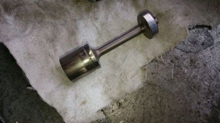

ABER, Auffälligkeiten bei der Ölpumpe in diesem Kontext hat man mir explizit nicht bestätigt (habe die Erfahrungen der Forumsmitglieder erwähnt). In meinen konkreten Fall sieht der Regelkolben wohl aus wie neu und wird daher nicht getauscht.

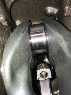

Nachdem der eingelaufene Schlepphebel enteckt wurde, kam die nächste schlechte Nachricht. Metallabrieb im Öl (trotz frisch gewechseltem Öl wenige 100km vorher). Dann also die Frage, wo kommt der Abrieb her.
Nachdem Hauptlager alle i.O., ist die Ursache nun gefunden, Pleuellager von Zylinder 2 (siehe Bilder) zeigt deutlichen Abrieb. Ursache hierfür kann wohl nur eine temporäre Ölunterversorgung sein. Ölpumpe bzw. Regelkolben der Ölpumpe ist allerdings top, so dass der Verdacht nahe liegt, dass der Wagen in der Vergangenheit kurze Zeit mit zu wenig Öl gefahren wurde.
Was ich mich frage: Müssten dann nicht auch die anderen Schalen etwas abbekommen haben? Und ist hier ein Zusammenhang zu den eingelaufenen Schlepphebeln zu finden?
Vielleicht kann einer von Euch die Zusammenhänge bewerten.

Das Problem ist das das Gehäuse aus Stahl ist und der Regelkolben ab S54 aus Alu. Wenn dann ein kleiner Grat am Regekolbengehäuse noch steht lässt der den Kolben fressen.
Die S50 hatten die Problematik wesentlich seltener da sie einen Stahlkolben haben. Daher der Vorschlag dann einfach dieses 50€ teil mitmachen und man hat eine Baustelle weniger.
