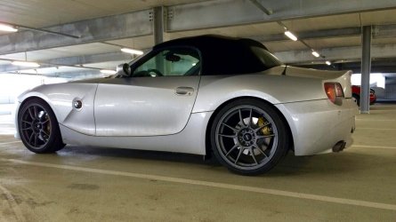

So sieht das aus (sorry Markus von meinem gibts immernoch keine Bilder :confused: aber sag was wenn es stört):

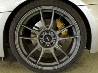

Hier ein Bild der Scheibe von innen.
Der Aufwand das Teil so einzubauen ist nicht ohne. Bereits die Herstellung mit dem sehr dünnen Topfboden ist kein 0815 Job.
Eine Wiederverwendung ist aus mehreren Gründen nahezu unmöglich: das teil wird endbearbeitet wenn es bereits eingepresst ist und die wandstärken sind teilweise sehr gering (nur an stellen die keine kraft aufnehmen müssen). Das teil wird dann trocken gefügt damit es nicht zu ölausdünstung etc. Kommt.

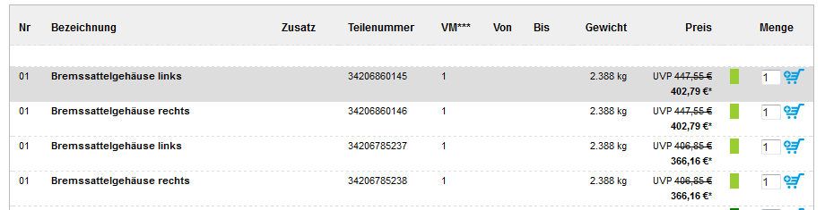

Sehe ausserdem gerade das es verschiedene Bremssättel auf der Leebmann Seite als Ersatzteil (Grau) für den 135i gibt!
Vielleich kann da jemand der den ETK besser lesen kann wie ich nochmal genauer hinschauen? Danke....
OP
Bummler
Bummler
Wer braucht schon Lack
Active Member
25 Dezember 2007
Schlumpfhausen
BMW Z4 e85 roadster 3,0i
Um das aufzuklären:
Die Endung *****37 und *****38 ersetzt also jeweils einen Vorgänger.
Wer also graue Sättel möchte bestellt sich:
34206785237
und
34206785238
Sven

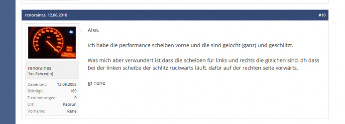

Würde ich nicht machen weil...
Das ist hinten genauso und sieht voll :poop::poop::poop: aus da dann auf einer Seite des Z das "Bremsscheibenbild" VA/HA gegenläufig ist :(:(:(
(es geht nur um den Schlitz, hinten sind die Löcher nicht durchgehend)
