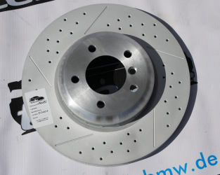

Missverständnis :sneaky: du hast dann VA eine Scheibe die in Fahrtrichtung dreht und HA die Scheibe dreht entgegen (vom anschauen und nur auf einer Seite)
da wir ja VA M3 Bremsscheiben fahren und die links/rechts unterschiedlich und somit optisch wieder gleich sind wenn am Fahrzeug montiert...

So, hier im direkten Vergleich @CityCobra was ich meine... :sneaky:
links.JPG hinten.png Links passt es...
links1.jpg hinten.png Rechts gegenläufig...

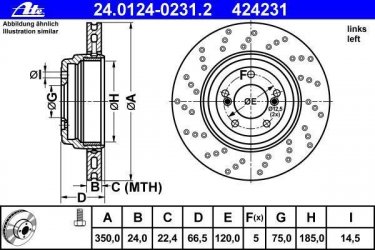

Die Teilenummern scheinen ersetzt worden zu sein, ich bin gerade auf der Seite von Leebmann24 um die benötigten Teile zu suchen und in der Wunschliste zu speichern.
"Hinweis: Teilenummer 34216778649 wurde durch Teilenummer 34216855003 ersetzt."
Würden auch diese Bremsscheiben passen?:
Bremsscheibe belüftet angelocht hinten
324X22
34216795754
Wie bereits erwähnt wird für den Umbau die ATE - SCHEIBE benötigt. Für diese liegen alle Maße vor und die Passgenauigkeit kann garantiert werden.
Die Nummer von ATE kann ich heute Abend gerne nachreichen, die hab ich nicht auf dem Handy.
Gruß Sven
