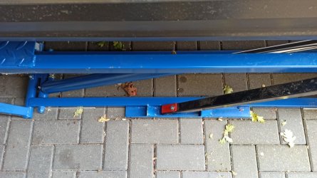

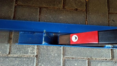

Ich habe gestern meinen QJ in Betrieb genommen. Bin bisher recht zufrieden. Ich traue aber der Konstruktion mit der seitlichen Stütze und Arretierung irgendwie nicht zu 100%. Ich finde die "Kerbe" in der Stange und der aufgeschweißte Stopper allgemein nicht so gut umgesetzt. Mir fehlt z.B. ein Sicherungssplint der die Strebe gegen wegrutschen sichert.
Welche Möglichkeiten seht ihr hier um die Bühne zusätzlich noch abzusichern? Meiner Meinung nach bringen Böcke unters Auto doch kaum was sofern die Bühne einseitig versagt, d.h. dann alles ins Kippen kommt. Ich habe noch 4 große Holzblöcke aus Bohlen gebaut (Danke an PR4000 für die Vorlage btw). Die hatte ich immer zusätzlich untergestellt wenn ich das Auto auf KFZ-Böcken hatte. Die können wenigstens nicht umkippen.
Habt ihr noch Ideen wie man sich Absichern kann?
Kannst Du Mal ein Foto davon machen wir das beim Original QJ gelöst ist?
Mit fehlt da ein bisschen die Vorstellungskraft.... Beim Nachbau jedenfalls ist diese Sicherungsstrebe sauber gelöst.... Da mache ich mir überhaupt keine Gedanken ..

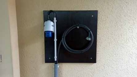

Ich habe jetzt Nägel mit Köpfen gemacht. Da nächste Woche eine Mini-Solaranlage in den Garten kommt habe ich gleich 4 neue Kabel aussen am Haus verlegt (Wallbox, Wärmepumpe, PV-Einspeisung, träge Sicherung). Eines für eine träge abgesicherte Steckdose unter dem Carport. Da kommt dann nur der Wagenheber dran und gut ist. :) :-) Freue mich schon darauf im Herbst damit zu arbeiten.
So, die Steckdose ist angeschlossen. In den nächsten Tagen wird der Service für die drei Autos erledigt. Die Anschaffung muss sich ja auch mal rentieren. ;)

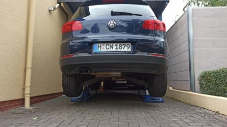

Letzte Woche habe ich einige Arbeiten am Tiguan machen müssen, da kam der Heber mal wieder zum Einsatz.

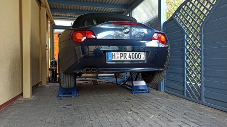

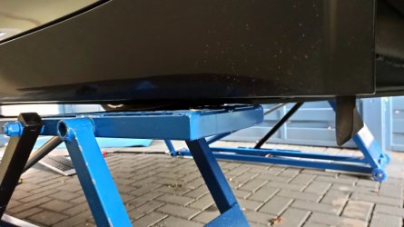

Der "Eigenbau" ist schon ein feines Teil. Ich habe den Heber mit ausgeklappten Sicherungshaltern auf Druck stehen lassen. Da hat sich auch nach Tagen nichts am Druck getan.
Ein wirklich tolles Teil, welches sicher noch oft Autos heben wird. Allerdings habe ich immer noch ein Problem bei meiner Elektrik im Haus. Die träge Sicherung (C16) springt nicht mehr raus, aber dafür jetzt ab und zu, nicht immer, der FI. Ich werde die träge Sicherung, mit der nur der Heber betrieben wird mit einer CEE Kupplung, wohl ohne FI anschließen. Dann sollte es keine Probleme mehr geben. Nach Saisonende wird dann der Z4 damit auf die Böcke gestellt. Ein Bericht folgt. ;)

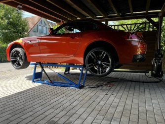

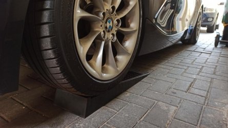

So, heute nun ist endlich der Z4 hoch gefahren worden. Ich hatte ja etwas Probleme mit meinem elektrischen Hausanschluß. Nachdem ich nun eine separate träge Sicherung (C) nur für die CEE-Außensteckdose für den Wagenheber eingebaut und angeschlossen habe. Fluppt alles famos.
Allerdings muss ich meinen sehr niedrigen Z4 (8,5 cm Bodenfreiheit vorn) auf niedrige Auffahrrampen fahren.
Das bedeutet dann auch, dass ich die Hebebühne von vorn drunter schieben muss, wegen des Keils. Etwas Platz zum unterfüttern muss man auch haben, um die hinteren Stabilisierungen nicht zu verbiegen.
Den Wagenheber habe ich wieder mit Absicht nicht auf Anschlag der Sicherungsstange herunter gelassen. Nur um zu überprüfen wie gut der Druck gehalten wird.
Aber ich habe da volles Vertrauen, die Teile machen einen mega stabilen Eindruck. Ist mehr Spielerei das zu testen.
Auf alle Fälle macht das Arbeiten am Auto jetzt richtig Freude. Konnte gleich die am Vortag kaputt gegangene H7 Abblendlampe ersetzen. Die Nightbreaker hat diesmal länger gehalten.

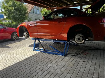

Meine war in den letzten Tagen auch im Einsatz: neuer Endschalldämpfer, neue Bremsbeläge HB, Versteifungsblech und Motorabdeckung demontiert und sauber gemacht, Ölwanne entrostet und neu lackiert, Getriebegehäuse entrostet und Unterbodenschutz, verrostete Blechmuttern und- schrauben ersetzt und und und.
Nett ist auch, dass ich mich mit meinem selbstgebastelten Rollwäggele drunter bewegen kann. Ab morgen sind Z und Cabby dran.
