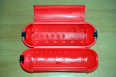

Hier wieder ein Tipp aus der Praxis. Oben wurde ja schon was von undichten Kupplungen geschrieben.
Um mit der Hebebühne wirklich mobil zu sein, muss man sie ja öfters vom Hydraulikaggregat trennen. Dabei bleibt es nicht aus, dass ein paar Tropfen Hydrauliköl heraus laufen. Unter dem Carport gibt das Flecken die meine holde Ehefrau nicht begeistern und auch nicht schön aussehen. Zuerst habe ich Lappen unter die Verbindungsstücke gelegt, aber gestern kam mir eine bessere Idee. Es gibt zum Schutz von Elektrokabelsteckverbindungen sogenannte Sicherheitsboxen.

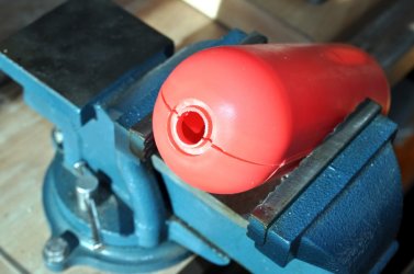

Solche Boxen habe ich genommen und mit einem Dremmel die Ein- und Ausgänge entsprechend vergrößert. Die Stege wurden innen auch vergrößert.

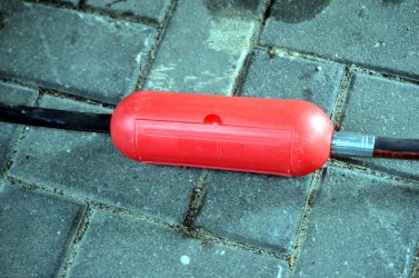

Schwupps passten die Hydraulikverbinder dort hinein.
Die Verschlussstücke wurden abgenommen und sorgfältig aufgehoben, für das Verschließen nach der nächsten Trennung. Außerdem bleiben sie in der Werkstatt sauberer als unter dem Auto.
Wenn man dann darauf achtet das eine Halbschale unten liegt kann eigentlich kein Öl mehr Schaden anrichten. Ansonsten könnte man auch noch einen kleinen Lappen mit hinein legen. Ich hoffe euch gefällt meine kleine Idee. ;-)

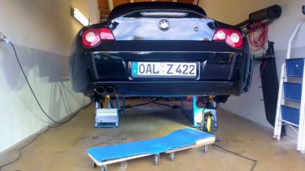

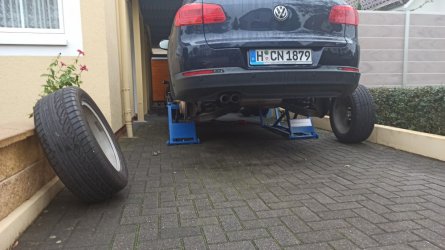

Die Bühne ist super, sie hält den Druck über Wochen ohne Verlust. Morgen wird, mit neuen Reifen, der Z4 auf die Holzböcke gestellt, dann wird der Tiguan hoch gehoben und die Winterreifen werden aufgesteckt. :) :-)
Sehr coole Idee. Schütz auch die Verbinder im rauhen Alltag könnte ich mir vorstellen. Könnte man Bindemittel in einen Stoffbeutel füllen und mit rein legen?

Die Kupplungen sind dicht - das Problem ist ja eher wenn man beim Kuppeln nicht sofort auf einen Zug richtig trifft und verriegelt... Schwierig zu beschreiben.... In der Mitte der Kupplung ist der Druckentlastungsstift.... Der steht etwas weiter raus und wird ein Bruchteil vor der Verriegelung betätigt ...und dieses kleine Tröpfchen Öl ist dann im Inneren der Kupplung und sickert dann im Laufe der Zeit nach draußen.
Das ist kein Mangel sondern konstruktionsbedingt und wird eben verstärkt wenn die Kupplung nicht an einem Halter fest fixiert ist - da könnte man einfach besser ansetzen und schneller fester eindrücken.

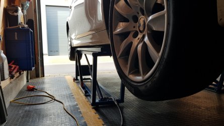

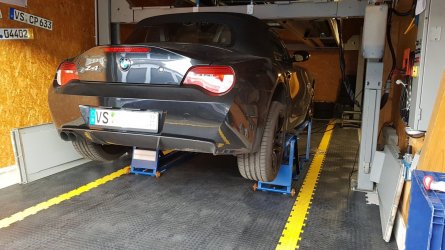

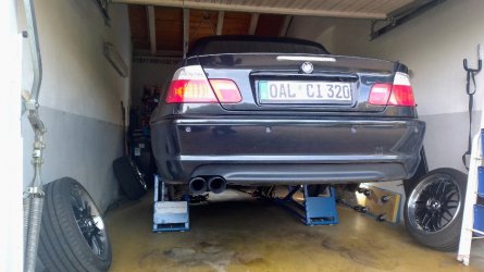

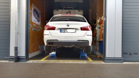

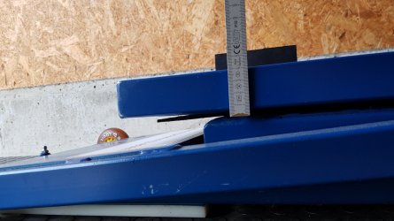

Hier noch die längst überfälligen Bilder der Verlängerung:
Jetzt bin ich auch endlich dazu gekommen am Dicken ein paar Dinge zu überarbeiten, das passt dank der Verlängerung jetzt auch perfekt:
Jetzt ist aber wieder der Zetti drauf, der bekommt ein neues Fahrwerk

Damit wir uns nicht falsch verstehen. Meine Verbindungen sind auch dicht, die Bühne hält ja über Wochen den Druck wie ich gezeigt habe.
Aber ich weiß nicht wie oft du die Verbindungen trennst. Bei diesem Vorgang ist es nicht zu vermeiden, dass geringe Mengen austreten. Das wollte ich mit dem Schutz vermeiden und das klappt gut.

Damit wir uns nicht falsch verstehen, ich finde, bei Deinem "Problem" sind die Kabeldosen eine Super Idee.
