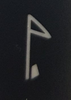

.Ich hab schon wieder alles verbaut, muss aber wohl ohnehin nochmal ran - die unlackierten Blindtaster sehen jetzt anders aus als die lackierten Tasten, die muss ich daher wohl auch noch lackieren...Cool, danke.
Bekommst Du die Öffnen und Schließen Symbole evtl. so scharf wie die anderen beiden?

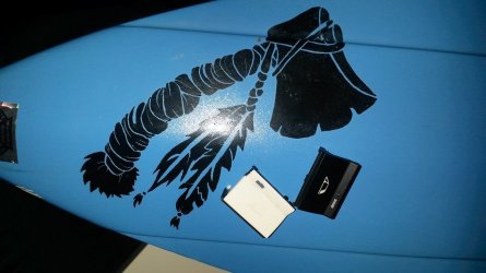

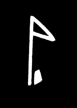

Die Tasten haben eine Hintergrundbeleuchtung sowie teilweise am oberen Rand eingesetzte Leuchtdioden. Das Plot-Ergebniss müsste nach meinem Verständnis also entwederIch konnte es ganz brauchbar nach S/W konvertieren[...]

Es würde mit dem Anfertigen von Schablonen für die Symbole funktionieren:
- abkratzen/abschmirgeln der beschädigten Tasten komplett bis aufs "Weiße"
Habsch mich klar ausgedrückt?
- schwarz auf transparenter Folie sein
- schwarz mit ausgeschnittenen, weißen Bereichen zum dauerhaften Aufkleben sein
- nur das jeweilige Symbol ggf. mit Verbindungsstegen enthalten, damit man darüber auf die blanken Tasten mit Farbe lackieren kann
?Ich sehe leider nur 'ne unscharfe weiße Taste.Im Bild mal als "Demo" ein eher filigraner Plot - ...
