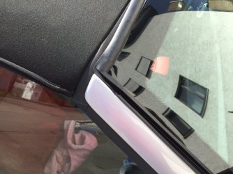

Kann man die Scheibendichtung der Windschutzscheibe erneuern? Ich meine oben, da ist die nämlich sehr hässlich inzwischen. :(

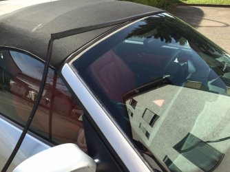

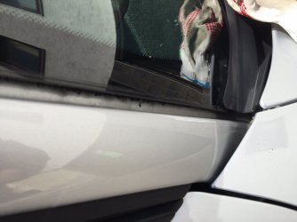

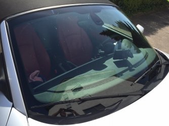

Dichtung heute erneutert. Kostete exakt 19,80 beim freundlichen. Die ganze Sache ist in 20 min erledigt.
Einfach unten am windleitblech anfangen und dort die Dichtung vorsichtig raushebeln und dann bis oben ins Eck rausziehen. Im oberen Bereich springt die dann das von selbst raus. Andere Seite wieder vorsichtig rausziehen. Danach alles schön sauber machen und neue Dichtung rein. Dazu am besten links oder rechts oben anfangen. Dichtung wird leicht gekippt eingedrückt. Nicht einklopfen sonst reißt die Scheibe. Minimal war etwas scheibenkleber dran, der dan Fäden zieht. Einfach mit der Hand weg machen. Fertig :-)
