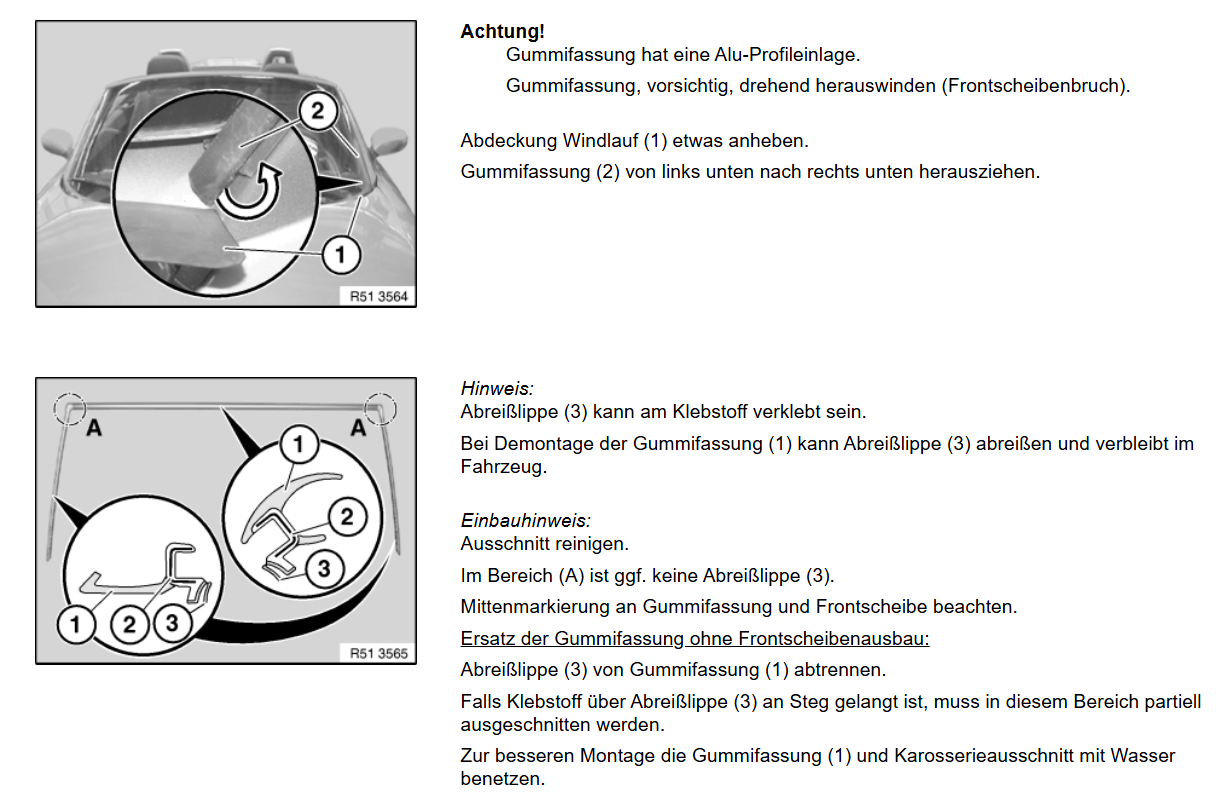

Lt. Mechaniker wird dazu wahrscheinlich die Scheibe raus müssen, da die alte Dichtung wenn sie nicht vollständig entfernt werden kann keinen Platz für die neue lässt, da diese unter die Scheibe reinrutschen sollte….🙈.
Blöd ist es dann, wenn ich die alte Dichtung entferne und die neue dann wirklich keinen Platz hat wenn Reste der alten dein bleiben…
Diese Aussage ist schlichtweg nicht ganz richtig.
Wenn die alte Abdeckung (ist keine Dichtung) rund um die Scheibe entfernt wurde, und wirklich Klebereste da sind, dann sind diese, laut BMW-Reparaturanleitung an der neuen Abdeckung auszuschneiden. Die Scheibe bleibt drinnen, es wird auch kein alter Kleber mechanisch entfernt, da die Gefahr eines Scheibenbruchs zu groß ist.
Hat deine Werkstatt Zugriff auf die BMW-Reparaturanleitungen bzw. TIS?
Danke! Abdeckung habe ich mal bestellt. Ja, ist ein BMW Händler bzw Werkstatt. Hast du eine Ahnung, wie lange das wechseln ca. dauern kann, vorausgesetzt alles läuft halbwegs glatt? Um die Kosten mal abzuschätzen.
Weiß ich nicht. Je nachdem wie die alte Abdeckung raus geht, ob die Scheibe schonmsl getauscht wurde.
Verstehe ich das richtig, die Gummiabdeckung hat eine Abreisslippe die man aber entfernen muss? Wird die abgeschnitten? Also die neue Abdeckung wird quasi teilweise absichtlich beschnitten?
