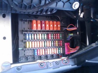

hi.
Habe am WE auch versucht das Relais zu wechseln.
Habe aber das Panel mit den Sicherungen nciht raus bekommen.
Habe die beiden rot markieren Schrauben gelöst. (Beide Schrauben waren draußen.)
Links kann ich das Panel bewegen, rechts (Pfeil) hängt es aber noch fest.
Was habe ich falsch gemacht? Will nix kaputt machen.

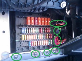

Moin Moin,
komme auch grad vom Relais-Tauschen rein ...
Bediene mich mal KingRAlphs Foro, hoffe es ist okay.
Habe alle 4 Schrauben gelöst, die Verkleidung über dem Fußraum entfernt (2 Schrauben) - dann gings recht einfach: Batterie abklemmen, die komplette Sicherungs-Trägereinheit nach unten ziehen (vorher die markierten Stecker abziehen), Träger umdrehen, Relais wechseln und das ganze in umgedrehter Reihenfolge wieder einbauen.

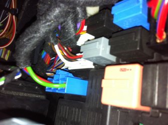

Hallo nochmal,
ich muss mich noch mal melden, wenn der Scheibenwischer aus der Endposition wieder ein Stückchen hoch fährt, kann es am Relais liegen. Bei mir trat dieses Problem nur in den ersten Minuten nach aktivieren des Intervallbetriebs auf.
Nach dem Austausch des Relais trat das Phänomen noch mal auf, aber jetzt funktioniert es so wie es soll.
Hier eine kurze Anleitung zum Austausch und zwei Bilder:
- Im Beifahrerfussraum die Abdeckung unter dem Handschufach mit zwei Schrauben lösen
- Die Abdeckung mit nach unten klappen.
- Handschufach ausbauen, hierzu öffenen wir die Klappe
- Links den Dämpfer aushängen und die Entriegelungen drücken, dann sollte man den kompletten Kasten nach unten schwenken können
- Vier Schrauben die das Handschuhfach halten öffnen.
- Dann sieht man das Panell mit Sicherungen, auf der Rückseite ist das Relais eingesteckt.
- Zum einfachen Austausch, zwei Befestigungsschrauben des Sicherungskasten lösen
- Das Panell nach unten schwenken, so dass man von oben auf die Relais greifen kann, so wie auf dem Bild zu erkennen.
(oben, der Sicherungskasten unten die herunter geklappte Abdeckung mit Verdeckmodul)
- Das zweite Bild zeigt den Sicherungskasten auf der Seite, auf der die Relais abgebildet sind. Das alte Relais ist das Blaue (Nummer 6136 6 918 816) oben rechts im Bild.
Das neue Relais hat die Nummer 6131 6 919 113 und ist schwarz.
Die Montage erfolgt dann in umgekehrter Reihenfolge
Viel Erfolg!
Calle
