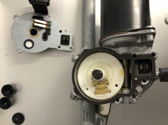

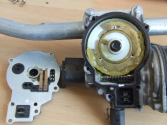

Meins sah auch so aus, dort war ein abschmieren nicht nötig.Weiß eigentlich jemand warum mein Getriebe bzgl. Kontakt (viel kleiner) anders aussieht als in den Anleitungen von euch zu sehen ist?
Ist mir auch schon aufgefallen. Ich habe aber nicht darauf geachtet ob FL oder VFL..Weiß eigentlich jemand warum mein Getriebe bzgl. Kontakt (viel kleiner) anders aussieht als in den Anleitungen von euch zu sehen ist?
