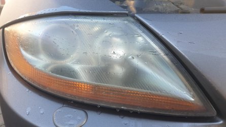

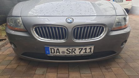

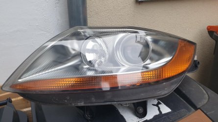

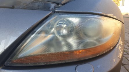

Ich, Habe kein Rädchen
Problem gelöst denke ganz gut, hoffentlich halten Sie jetzt auch einige Zeit für zusammen 98€
