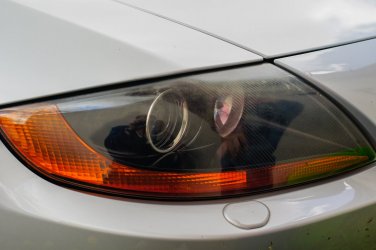

ich hatte meine im Oktober 2014 gemacht, bin wie folgt vorgegangen :
2000 Naßschliff
3000 Naßschliff
Politur 2500 Menzerna mit Excentermaschine und harten Pad
Politur 4000 Menzerna mit Excenter und mittelharten Pad
Versieglung habe ich Gyeon CanCoat genommen,Versiegelt auch Kunststoff.
Nach dem Mohs und Prime für mich die beste Versiegelung die es momentan gibt.
gruß Ralf

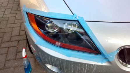

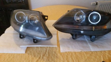

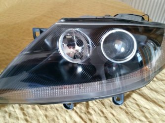

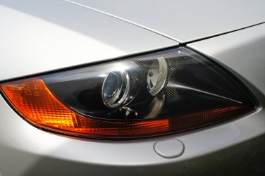

Hallo zusammen,
heute waren meine Scheinwerfer dran und ich muss sagen, ich bin wirklich begeistert.
Eigentlich wollte ich nur einen machen, da der andere noch gut war.
Nachdem der eine fertig war, war er besser als der vermeintliche Gute.
Benutzt habe ich die Presto Scheinwerfer Aufbereitung. P/L auf jeden Fall sehr empfehlenswert.

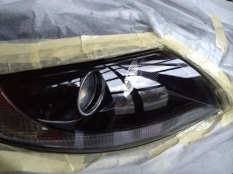

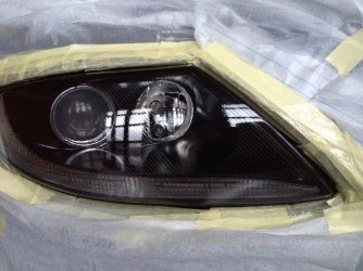

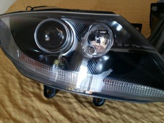

@Totto_71 : Hast Du die lackiert? Schaut nicht so gut aus. Da sind zumindest auf dem Foto in der Spiegelung schon deutliche optische verzerrungen erkennbar, die anscheinend von einer zu dicken/inhomogenen Lackoberfläche stammen.
Ja die Scheinwerfer sind Lackiert. Ich hatte es im November letzen Jahres gemacht, da war es leider zu kalt,deshalb leichte Orangehautbildung.
in dem Set waren alle benötigten Nasschleifpapiere vorhanden. Soweit ich mich erinnere, war das feinste ein 1200er .
Ja leider war sehr kalt daher eine Orangerhautbildung. Da bei niedrigen Temperaturen der Lackverklauf natürlich nicht optimal ist. :idea2:
Kannst ja jetzt über die Orangenhaut mit feinem Nass Schleifpapier drüber gehen und danach mit der Poliermaschine, dann ist die orangenhaut weg.
