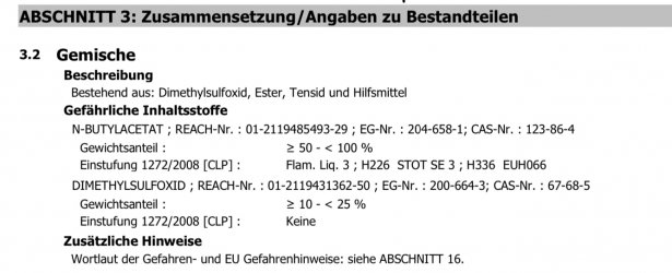

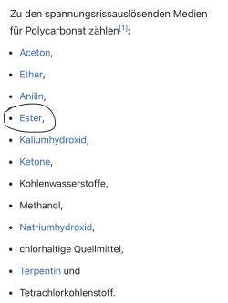

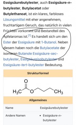

Mann kann nur davon abraten die falschen Chemikalien auf PC aufzubringen, denn das kann dort Spannungen indizieren, die auf Dauer zu Spannungsrissen führen können.
Polycarbonat ist nicht in der Lage diese Spannungen abzubauen und damit reduziert man dann dauerhaft die mechanischen Integrität der Scheinwerferabdeckung.
Die Abdeckung ist dann also dauerhaft geschädigt und wird bei einer ausreichend großen Belastung brechen. Ob diese Belastung in der Realität auftritt, ist natürlich eine andere Thematik.

Aus dem Sicherheitsdatenblatt der empfohlenen Beize:
Zur Info:
Recherche = 1 Minute
Bitte…
Gerne…
