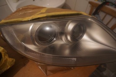

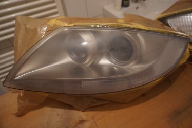

1. Schritt, abkleben damit beim Schleifen nix passiert, schleifen.
rechts
links

FERTIG, ist kein Hexenwerk.
Ich habe beim linken die komplette Lackschicht bis aufs Carbonat abgeschliffen, den rechten habe ich nur leicht angeschliffen und ja meine Finger hab ich dabei blutig geschliffen
Egal, jedenfalls habe ich alles genaustens eingehalten, Raumtemperatur, Ablüftzeiten etc. etc.
Hier das Ergebnis
Ich steh schon mit Spray Max in Verbindung, sehr netter Kontakt bisher bin anscheinend beim richtigen gelandet
Das witzige an der Sache ist ja dass der Rechte 1a ist und der Linke komplett über die ganze Fläche milchig geworden ist obwohl beide zur gleiche Zeit und aus einer Dose bearbeitet wurde.
