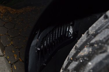

Ich selber hatte auch das Problem an meinem Ex Zetti und zeitweise den Verdacht, daß die ungleiche Radhausbelüftung ein Grund sein könnte. Meiner Zog IMMER nach rechts. Ich habe das direkt in Verbindung mit dem beim Biturbo verbauten Ölkühler vor dem rechten Radhaus gebracht. Da dieser ja von Fahrtwind durchströmt wird, ist auch das Radhaus auf der rechten Seite entsprechend besser belüftet und möglicherweise weniger anfällig für Wasser/Dreck auf der Bremsscheibe. Dies habe ich auch so an den AG-Mitarbeiter weiter gegeben, von dem ich sonst immer meine Infos bekommen habe.

Ich selber hatte auch das Problem an meinem Ex Zetti und zeitweise den Verdacht, daß die ungleiche Radhausbelüftung ein Grund sein könnte. Meiner Zog IMMER nach rechts. Ich habe das direkt in Verbindung mit dem beim Biturbo verbauten Ölkühler vor dem rechten Radhaus gebracht. Da dieser ja von Fahrtwind durchströmt wird, ist auch das Radhaus auf der rechten Seite entsprechend besser belüftet und möglicherweise weniger anfällig für Wasser/Dreck auf der Bremsscheibe. quote]
