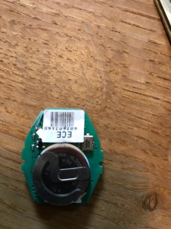

Zum Anlernen hab ich ne Anleitung geschrieben: http://www.ztti.de/bmw-schluessel-anlernen/
Musst halt nur schauen, ob dein Schlüssel den Transponder wirklich seperat hat. Das wurde ja oben noch diskutiert.
Dann sollte das mit deinem Plan funktionieren.
Wenn du geschickt im Löten bist kannst du auch auf der alten Platine die Mikroschalter nachlöten, danach ging bei mir die Öffnen-Taste wieder.
