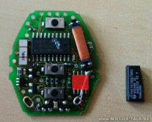

Musst mit nem Dremel die Schweißnaht entlang gehen und wenn du abrutschst oder zu tief mit dem Trennblatt gehst, hast du was auf der Platine erwischt. Auf der einen Seite sitzen SMD Relais, die lassen sich easy tauschen. Auf der anderen Seite erwischst du die Antenne und dann hast du ein größeres Problem

Auf dem Schlüssel passiert ja recht viel. Keine Ahnung wofür genau die da sind, aber ich glaube bei mir ging gar nichts mehr als ein Relais kaputt war. Denke die sind für die Schaltung des ICs zuständig.
Der original BMW Schlüssel kann ja:
  • Induktionladen
  • Wegfahrsperre deaktivieren
  • Schließen/Öffnen/Kofferaum-Signal
  • Speichert den Kilometerstand

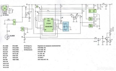

Also da ist ja schon ein Mikrocontroller am Werk und da wird die Schaltung für irgendwas schon gut sein. Siehst ja auch, dass da jede Menge Kondensatoren und so verbaut sind. Deutlich komplexer als die Nachbauplatinen von Ebay und co.
Einen genauen Schaltplan habe ich aber leider nicht.
@elkloso wo für sind denn SMD Relais auf der Schlüsselplatine?
Wie kommst Du auf "Relais"?
Product Summary
The 10030a is a monolithic triple 5-input OR/NOR gate. All inputs have 50 kΩ pull-down resistors and all outputs are buffered.
Schaut mal hier:
Guten Tag.
Kann mir jemand zufällig die Größe des Kondensators C8 nennen?
Hab ihn ausversehen beim öffnen abgerissen.
