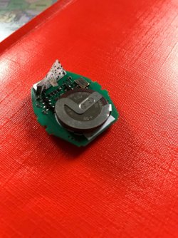

So.
Habe gestern einen neuen Akku auf der Platine verlötet.
Die beiden Hälften wieder sauber verklebt und ab zum Zetti.
Die Schlüssel mit der Anleitung von @elkoso und einem Video auf YouTube wieder angelernt und siehe da, die Schlüssel funktionieren einwandfrei.

Ich habe schon mal mit Lupe, viel Licht und Geduld die Platine nach mechanischen Schäden abgesucht und nichts gefunden.
Was letztlich natürlich nichts ausschließt.

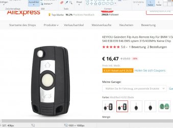

Hallo
wo ist denn jetzt die Stelle in den Forums,wo ich dann googlen kann mit dem Stichwort 315MHz 433MHz
KEYYOU 315/433MHz ID44 Chip
Also wie / wo finde ich heraus, mit welcher Frequenz mein Schlüssel funkt
Ist ein 2003er Z4

Und ?gibt es hier auch irgendjemand ? der seinen Schlüssel überhaupt gar nicht repariert hat ?
sich einfach nur 1 Gehäuse gekauft hat bevorzugt, das modifizierte mit Klappbart .
Statt des Akkus dort eine Knopfzelle reingemacht und benutzt das Ding als Fernbedienung ?
Und das Original zum Starten.
