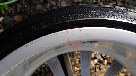

In meinem Kopf schwirrt noch rum, dass mit den ersten Felgen v296 (?) noch was war, was dann verbessert wurde. Haarrisse? Weiß nicht mehr. Das müsstest du hier im Forum auch mal nachlesen. Falls diese Info nicht zutreffend ist, korrigiert mich bitte.

Das sah dann in meinem Fall so aus:
hl_2-jpg.555084
Felgen 296 Vergleich:
