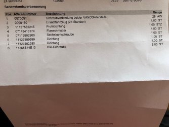

Serienstandsverbesserung 30i

Auf den Rückruf vom so genannten Serviceberater (zwei Trophäen auf dem Schreibtisch: Serviceberater of the year😂🤣) warte ich immer noch. Gespräch mit der Geschäftsführung war nicht notwendig. Bin dann abermals vor Ort gewesen. Eine Entschuldigung gabs nicht, seis drum. Ich weiß jetzt was gemacht wurde, das zählt für mich. Es wurden alle 8 Bolzen beider VANOS Verstelleinheiten ausgetauscht. Mit zweien gabs Probleme beim Anzug, daher wurde ein digitaler Drehmomentschlüssel aus einer anderen Niederlassung besorgt und es kam zu der Verzögerung. Ist für mich schlüssig und auf der anderen Seite bin ich dankbar, dass der Monteuer es nicht einfach angeknallt hat, sondern da mit Obacht vorgegangen wurde. Ob man dafür einen ganzen weiteren Tag benötigt, lass ich jetzt mal dahingestellt, kann man sicher drüber streiten. Ansonsten wurden bei mir ebenfalls alle Teile auf der hier bereits mehrfach geposteten Liste getauscht, mit Ausnahme der Hülsen in den Zündkerzenschächten, die haben sie bei mir nicht erneuert und auch der BMW AG nicht in Rechnung gestellt.

Von meiner Seite auch wieder ein Update: Zetti war zwischenzeitlich nochmal in der Werkstatt und es wurden die alten Aluschrauben durch neue ersetzt.
Wie es sich mit dem Ölaustritt verhält, muss ich noch beobachten. Hatte seither kaum Zeit, den Z4 zu fahren. Bisher gab es allerdings nichts auffälliges zu beobachten.

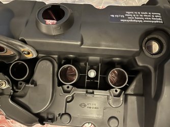

So, von mir nochmal ein Update in Sachen Schrauben der Zylinderkopfhaube beim 23i/30i da es ja hier viel Verwirrung, Fragen und Gerüchte dazu gibt.
Fakt ist: diese werden nicht ausgetauscht! Warum? Die Schrauben: 17 Stk. an der Zahl sind Teil der Zylinderkopfhaube selbst. Sprich, wollte man die Schrauben austauschen, müsste man die ganze Haube tauschen! Die Schrauben sind mit einer Hülse fest verbunden, die wiederum in die Kunststoffaussparungen der Zylinderkopfhaube eingepresst sind. Ich habe hier eine neue Haube liegen und mir das alles genau angeschaut, daher kann ich das nun so bestätigen. Keine Ahnung was sie euch bei BMW erzählt haben, aber ausgetauscht haben sie die Schrauben ganz sicher nicht! Zu den 17 fixen Schrauben am Außenbereich kommen noch zwei ebenfalls fixe Gewindebolzen Innen bzw. jeweils an der außenliegenden Seite des Innenbereichs. In die Mitte des Innenbereichs selbst kommt wahrscheinlich eine Sechskantschraube (M7x46), die ich noch nicht hier habe, aber wiederum im ETK so verzeichnet ist. Diese ist eine von drei Schrauben, die frei ausgebaut werden können und nicht Teil der Zylinderkopfhaube selbst sind. Zwei weitere Schrauben ziemlich mittig der Reihe, im Außenbereich der Zylinderkopfhaube sind ebenfalls austauschbar. (M7x36) Das sind die beiden fehlenden Schrauben im ersten Bild. Ansonsten wie beschrieben. Ich hoffe, das bringt nun Klarheit in die Fragestellung mit den Schrauben?!

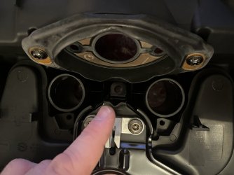

Ich habe seit längerem eine sehr leichte Ölleckage auf der Zylinderkopfhaube. Nach Austausch der Dichtung des Exzenterwellenstellmotors war diese noch immer vorhanden. Irgendwann kam ich auf den Öldeckel, der auch bereits mehrfach getauscht wurde, ohne Erfolg. Vom Exzenterwellensensor kann es nicht kommen, da um das Teil herum immer alles trocken war. Ergo bleibt nur eine Möglichkeit: es muss ein Haarriss in der Haube selbst sein. Selten, aber ist schon mehrmals vorgekommen, meine es auch hier im Forum bereits gelesen zu haben. Daher habe ich mir eine neue besorgt und bereits hier liegen. Kurioserweise ist allerdings seit der Rückfahrt nach dem Termin der Serienstandsverbesserung kein neuer Ölfilm um den Öldeckel zu finden. Ich kann es mir nicht erklären, werde es aber definitiv weiter beobachten. Ich konnte seitdem noch keine weiteren Km abspulen, daher bleib ich erstmal vorsichtig mit dem Verdacht, dass sich das Problem erledigt hat und kann vermutlich erst in einigen Wochen was dazu sagen. Es bleibt spannend. Achja und nein, BMW hatte meine Zylinderkopfhaube nicht ausgetauscht, diese ist die 1:1 zuvor verbaute!Haube, zwei Bolzen vorne austauschbar.jpgLoch für Sechskantschraube Innen mittig.jpgGewindebolzen außen fix.jpg
Ich habe seit längerem eine sehr leichte Ölleckage auf der Zylinderkopfhaube. Nach Austausch der Dichtung des Exzenterwellenstellmotors war diese noch immer vorhanden. Irgendwann kam ich auf den Öldeckel, der auch bereits mehrfach getauscht wurde, ohne Erfolg. Vom Exzenterwellensensor kann es nicht kommen, da um das Teil herum immer alles trocken war. Ergo bleibt nur eine Möglichkeit: es muss ein Haarriss in der Haube selbst sein. Selten, aber ist schon mehrmals vorgekommen, meine es auch hier im Forum bereits gelesen zu haben. Daher habe ich mir eine neue besorgt und bereits hier liegen. Kurioserweise ist allerdings seit der Rückfahrt nach dem Termin der Serienstandsverbesserung kein neuer Ölfilm um den Öldeckel zu finden. Ich kann es mir nicht erklären, werde es aber definitiv weiter beobachten. Ich konnte seitdem noch keine weiteren Km abspulen, daher bleib ich erstmal vorsichtig mit dem Verdacht, dass sich das Problem erledigt hat und kann vermutlich erst in einigen Wochen was dazu sagen. Es bleibt spannend. Achja und nein, BMW hatte meine Zylinderkopfhaube nicht ausgetauscht, diese ist die 1:1 zuvor verbaute!Anhang anzeigen 649275Anhang anzeigen 649276Anhang anzeigen 649277
Ich hatte meinen Termin in der letzten Woche. Die Schrauben des Ventildeckels wurden bei mir auch nicht getauscht. Jetzt macht es auch Sinn, warum das nicht passiert ist. Mich wundert nur, warum es in der Arbeitsanweisung steht, die hier bereits schon gepostet wurde. Den Händler habe ich daraufhin auf die alten Schrauben angesprochen (damit macht man sich beliebt…) und es wird jetzt geprüft, ob die Schrauben getauscht werden. Dennoch: Ich bin mal gespannt, ob ich überhaupt eine Antwort bekomme…
