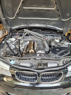

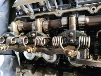

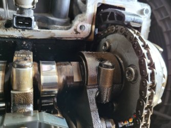

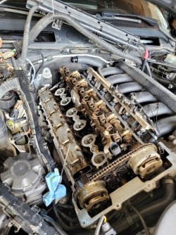

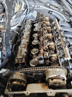

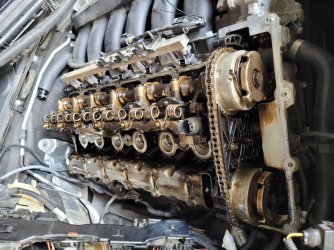

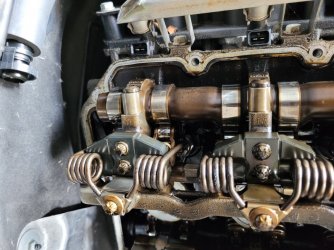

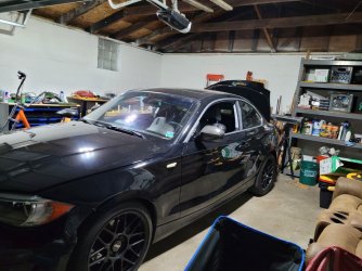

Ich hab heute bei meinem 1er den Ventildeckel getauscht wegen Öl-Leckage.
Mein Motor ist nicht vom Rückruf betroffen und die betroffenen Schrauben sahen auch ok aus.
Auf jeden Fall ist das schon ein immenser Arbeitsaufwand und ein Gefrickel den Deckel abzubauen. Beim 1er ist so gut wie kein Platz im Gegensatz zu anderen Fahrzeugen mit diesem Motor.
Der Motor innen sah ganz ok aus. Alle Verunreinigungen konnte ich ganz easy mit Drosselklappenreiniger entfernen. Daher keine üblen Verkrustungen. sondern normaler Ölfilm.
Der Liqui Moly Reiniger und das Umölen auf 5W40 letztes Jahr scheint wohl seinen Beitrag geleistet zu haben.
Auch der kurze unrunde Lauf nach Start ist weg ,seitdem ich von Rowe 0W40 auf Liqui Moly 5W40 gewechselt habe.
Anhand paar Bilder:

Das letzte Bild ist das beste :inlove:

Aber der Motor sieht echt picobello sauber aus:thumbsup:
Weißt du wie der vorher aussah? Kann mir fast nicht vorstellen, dass der vor
So viel schlechter ausgesehen hat, bzw dass der Reiniger SOOO viel bringt...
Ich weiß nicht wo Du hinschaust, aber man sieht, dass der Motor entweder nicht das beste Öl hatte und/oder sehr lange Intervalle. Da ist immernoch eine recht dunkle Ablagerung da. Top gepflegte Motoren schauen anders aus.
Da ist halt nichts gravierendes wie Ölkohle da. Bei dem Verschmutzungsgrad würde ich erwarten, dass die Magnetventile bereits Probleme machen.
