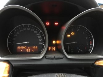

Am Donnerstag konnte ich den Wagen nachdem er etwa 3h stand nicht starten.
Im Kombiinstrument wurde bei der Ganganzeige FN angezeigt, begleitet von einem wiederkehrenden Warnton.
Eine Warnlampe war auch an (siehe Bild). Kurzes Batterieabklemmen hat den Fehler nicht behoben. Zum Glück hatte ich nur 10min zu Fuß nach Hause.

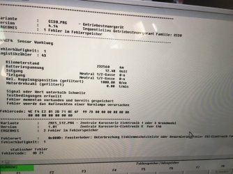

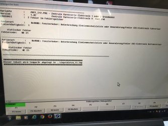

Ich hänge mal die Fehlermeldungen an. Beim Einschalten der Zündung fährt der Navimonitor nicht hoch.
Dazu habe ich noch Fehlercodes von den Fensterhebern.
4EF4 Sensor Wählweg scheint natürlich erstmal nach einer eindeutigen Ursache zu klingen. Weiß jemand, ob man dem trauen kann?

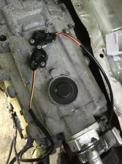

Falls es tatsächlich der Sensor ist: Ich habe gehört, dass die beiden Sensoren, die oben auf dem Getriebe sitzen, im ETK oder bei Inpa vertauscht sind. Mir wurde schon geraten in solch einem Fall einfach beide zu tauschen. Weiß jemand genaueres dazu?

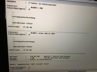

Gestern hatte ich noch zusätzlich die unten angehängten Fehler.
Deshalb traue ich dem Eintrag zum Wählsensor nicht zu 100%.
Was bedeuten Fehlerhäufigkeit "0" bzw. "-1"?

Ich würde auch erstmal den Wählsensor ausschließen. Dafür sind einfach viel zu viele weitere Fehlereinträge da die eher auf ein allgemeines elektrisches Problem hindeuten.
Ich glaube den wahlwinkelsensor kannst du auch ohne Getriebe Ausbau erreichen.
Du unter dem Wahlhebel, im Mitteltunnel ist eine Kunststoff Kappe. Wenn du die abnimmst guckst du direkt auf das Getriebe und den wahlsensor.

Die Fehlereinträge vom Fensterheber, Unterbrechung Einklemmschutzleiste, kommen von dem abklemmen der Batterie.
Wenn sie wieder angelernt sind, automatisch hoch und runter fahren, verschwinden die Fehler oder lassen sich löschen.
Das hilft schonmal, danke.
Die Fensterheber kann ich allerdings erst wieder anlernen, wenn der Motor an ist und dazu muss das Getriebe mitspielen.
Zumindest scheinen die nichts mit dem Fehler des SMG zu tun zu haben.

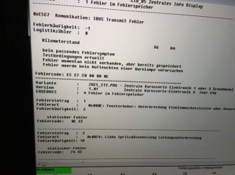

Ich muss leider nochmal einen Fehler nachreichen: IBUS Transmit Fehler
Kann damit jemand etwas anfangen? Der KM-Stand ist auch sehr merkwürdig...

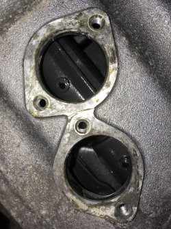

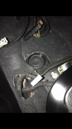

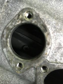

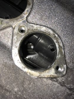

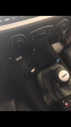

Ich habe gestern mal bei mir geschaut, da ich sowieso den mitteltunnel ausgebaut habe ;-)
Anbei die Bilder von der Kappe die ich meinte.
Leider habe ich da aber den Sensor nicht gesehen. Der Blick ging direkt auf die Kardanwelle. Aber ich meine mich erinnern zu könne das ich von oben schon mal den Sensor gesehen habe.
Evtl. war auch unter den Wählschalter zu sehen. Den habe ich jetzt nicht ausgebaut. Aber normalerweise sollte da auch ein Loch sein, welches für das Schaltgestänge vorgesehen ist.
Wenn der Sensor von oben erreichbar ist würde ich diesen einmal ausbauen und prüfen. Danach kannst du ja entscheiden ob du diesen tauscht.
Als nächstes würde ich gucken ob ich den Wagen in die neutral Stellung bekomme mit inap. Danach gucken ob der Wagen wirklich in neutral steht. Nicht das irgendwie das Getriebe noch leicht blockiert ist weil er stramm im Gang geparkt wurde. Leichtes hin und her schieben hilft vielleicht schon.
Wenn alles nichts hilft würde ich versuchen das Getriebe neu anzulernen.

Danke auch für die Bilder. Der Stopfen ist ja deutlich vor dem Wählhebel. Darunter soll die Kardanwelle sein?
Das kann ich mir irgendwie nicht vorstellen. Vor allem wäre dann unter dem Wählhebel auch die Kardanwelle.
Selbst wenn man den Sensor sieht, ist der immernoch mit zwei Torxschrauben befestigt. Hat man über dem Getriebe genügend Platz?
Vielleicht baue ich in den nächsten Tagen meinen Wählhebel tatsächlich mal aus. Habe mir gestern günstig einen gebrauchten gekauft, bei dem ich das Shiftlock gerne ausbauen würde.

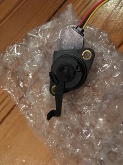

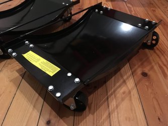

Ich habe heute vorsichtshalber mal beide Sensoren und zwei Rangierroller gekauft.

ich vermelde: Sensoren zu zweit in 4,5h getauscht - Wagen läuft wieder.
Anlernen war nicht nötig.
Anbei mal ein paar Bilder der Schaltwelle und der Sensoren.
Die Arme der Sensoren liegen einfach nur auf der Schaltwelle auf bzw. dort in recht breiten Nuten.
Sie gehören nicht in die Löcher in der Welle!
An den alten Sensoren konnte ich optisch keinen Defekt erkennen. Durchgemessen habe ich nichts.
Ich habe auch nicht geprüft welcher Sensor nun tatsächlich dem "Wählsensor" laut Inap entsprach.
Ich wollte einfach nur fertig werden.
Damit es nicht falsch rüberkommt: Der Anlasser (ist auf einen kleinen Zapfen aufgesteckt) und die Bolzen, die Krümmer und Auspuff verbinden, können die Arbeit um einiges erschweren. Ich hatte die zum Glück vorher schon mehrmals angefasst.

Mein Navidisplay klappt übrigens noch immer nicht automatisch hoch, wenn ich die Zündung einschalte.
Jemand eine Idee dazu?
