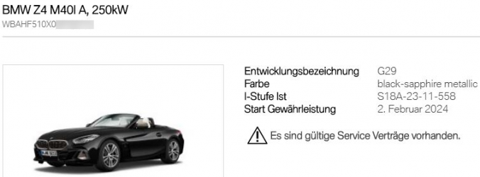

Unser Z4 M40i hat gestern von den "Freundlichen" die folgende Softwareaktualisierung erhalten: S18A-23-11-558.

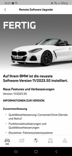

Huhu,
das war ja eine der Fragen hier, ob das Update für die Dämpfer der Hinterachse in einem I Update ab Ende 2023 enthalten ist.
Per OTA kam bei mir auch diese Version an...siehe Screenshot
Ob die Dämpfer der Hinterachse dadurch "härter" werden vermag ich -wenn überhaupt- erst nach den nächsten 2-3 Harztouren beurteilen 🫣🤭😂

Die Software Version 11/2023.50 hatte ich schon per OTA installiert.
Diese Version S18A-23-11-558 würde vom Händlern über ISTA installiert. Sie hat die Version S18A-23-11-550 ersetzt.

Ein Update der adaptiven Fahrwerksteuerung ist auch über OTA/RSU absolut nicht möglich, da DIESER Updateprozess gar keinen Zugriff auf das dafür erforderliche Steuergerät hat. Das kann nur beim Freundlichen direkt durchgeführt werden und das erfolgt IMMER durch einen Datensatz, welcher der Freundliche mit FIN Angabe direkt von BMW München anfordern muss. Automatisch wird da gar nichts installiert (ausser BMW hat über das System die Händler zu einem Update ihrer Kundenfahrzeuge aufgefordert, wenn diese zum Service in die Werkstatt kommen).

Über diese Softwareaktualisierung S18A-23-11-558 vom BMW Händlern gestern durchgeführt:
Hier die Antwort vom BMW Händlern zu meiner Nachfrage
"Der arme Kunde sieht nur die "Spitze des Eisbergs", d.h. nur 11/2023.58, was Onboard am Display angezeigt wird. ;-) "
bereits erhalten:
"Wenn die Softwareaktualisierung allerdings bei uns in der Werkstatt über den Tester passiert, werden sämtliche Steuergeräte im Fahrzeug auf den aktuellsten Stand gebracht,
für die es ein Update gibt.
Das Steuergerät für die Dämpfer ist laut Liste auch betroffen gewesen."
