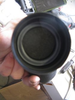

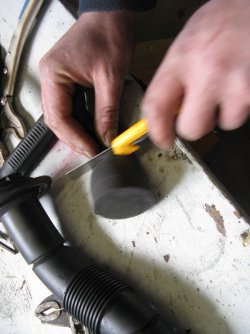

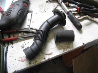

Habe meinen trotz meiner Stüber Anlage modifiziert. Haben vom großen Schaumstoff 2/3 weggeschnitten und nur mehr 1/3 reingetan. Muss sagen - nachdem ich den Stüber oben habe, höre ich KEINEN Unterschied

AW: Soundgenerator tunen????
wenn man den Schaumstoff entfernt, muss man sich da Sorgen machen, dass evtl. Dreck etc angesaugt wird ???
Gruß Nick
nein. der soundgenerator wird am unteren ansaugschlauch befestigt. dafor liegt ja immernoch der luftfilter. das system des generators ist in sich geschlossen. außerdem saugt der generator an sich nichts an. als keine gefahr^^
