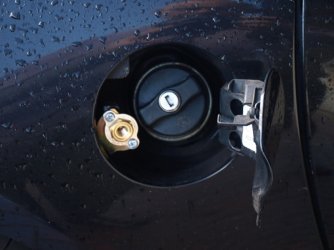

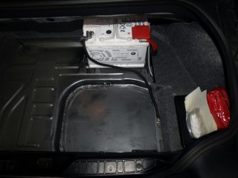

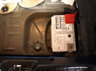

so. jetzt mal ein kleines update. ich habe mir mit meinem gang zum tüv ja ne menge zeit gelassen. vor zwei wochen hab ich mich dann doch durchgerungen. der prüfer hat alles seeeehr seeeehr genau begutachtet; war schon etwas unsicher ob das nicht ein schlechtes zeichen ist aber es hat alles geklappt. lediglich den edelstahlschutz musste ich noch nachrüsten um den tüvsegen zu bekommen.
jetzt ist der kleine offiziel mit gas umgerüstet :t

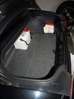

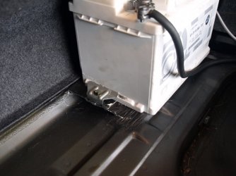

da ich wegen meiner neuen hifianlage den kofferraum eh neu eingekleidet habe wollte ich die batterie ebenfalls noch mit schwarzem filz beziehen. wusste aber noch nicht genau wie ich das anstellen soll. da werd ich mich wohl noch dranmachen müssen... hab die batterie erstmal provisorisch eingepackt

Das mit dem Edelstahlschutz ist eine sehr gute Idee - somit kann man diese 20cm-Abstands-Pflicht umgehen, denn das Schutzblech schützt ja nun den Tank.
Sehr gut :t

Danke. Bin froh, dass das jetzt vom Tisch ist. Ich mag den TÜV nicht sonderlich :7

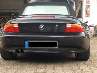

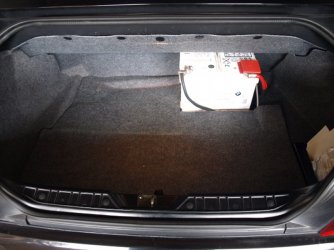

Wieder einer!
Da ich zu meiner Arbeitsstätte jeden Tag 70 km hin (und natürlich auch wieder zurück) fahre, und dabei mehrere Autogastankstellen passiere, dabei immer neidvoll auf den Literpreis von LPG schielte, habe ich schon lange mit dem Gedanken einer Umrüstung gespielt. Zudem hat ein Bekannter seinen MB-Kombi schon vor Jahren gasfähig gemacht und schwärmte mir von seinem neuen Tankgefühl vor.
Aber wie wir alle wissen, sind unsere alphabetischen Schlusslichter nun mal keine Raumwunder! Die Motoren sind i.d.R. das kleinere Problem, aber wohin mit dem Tank? &: Legt man ihn in den Kofferraum, wird's schon eng für die Brotdose. Radmulde gibts auch nicht, alles sch....!
Also stöberte ich hier im Forum und fand den Beitrag von Benny! Mein einziger Gedanke: Das will ich auch!!! :t:t:t
Deshalb an dieser Stelle ein großes Dankeschön an Benny für die Inspiration. Allerdings wollte ich für den Umbau nicht von der Küste nach Süddeutschland fahren. So suchte ich, mit Bennys Bildern bewaffnet, in den Weiten Ostfrieslands nach einem fähigen Umrüster. Klar, die wollten sofort anfangen (Kohle, Kohle, Kohle...), Standardmethode natürlich, Tank in den Kofferraum! b: Bennys Umbau wurde einhellig als "Murgs" oder sogar "Schrott" abgetan. Ist halt etwas aufwändiger, gell? Nach weiteren Recherchen fand ich dann diesen Betrieb. http://autogas-icom.de/index.html
Ich las über Herrn Mura nur Positives im Netz und es war klar, dass er meinen ZZZ in die Hände bekommt. Ich habe ihm meine Vorstellungen genannt und ihm von der "Herausforderung" erzählt. Postwendend kam zurück, dass er jede Herausforderung annehme. Na ja, und dann lernte ich einen überaus netten, freundlichen und kompetenten Kfz-Techniker und Autogasfachmann kennen. :t Und so ganz nebenbei mit einem verschmitzten Lächeln erzählte er mir, dass er 12 Jahre bei BMW gearbeitet hat. Top Voraussetzungen also!
Service und Leistungen sind m.E. nicht zu überbieten! Ich habe meinen ZZZ am Mittwoch Abend dort abgestellt und konnte ihn am Samstag um 11 Uhr wieder abholen! Man bekommt ein "all inclusive"-Paket. Ich bezahlte 2550,- € für eine JTG ICOM. Ersatzwagen für die Umbaudauer, TÜV, Gasanlagengutachten etc. alles inbegriffen!!! Informiert euch einfach auf der angegebenen Homepage! Und weil Bilder mehr sagen als 1000 Worte, hier nun die Fotos. Da man offensichtlich nur 5 auf einmal hochladen darf, muss ich sie wohl auf mehrere Beiträge verteilen (ich hoffe, das geht dann).

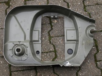

Hier zunächst das "Original", der "Ausschnitt", so wie der perfekt wieder zugeschweißte Kofferraumboden. Die Batterie wurde nach hinten verlegt, der Fachmann/die Fachfrau erkennt die Originalhalterung!!! aus dem Batteriefach.
...auf zum nächsten Beitrag...

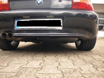

...weiter gehts....

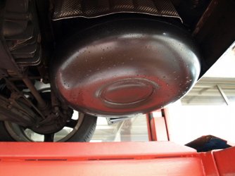

Hier nun der Tankanbau. Auf den ersten Blick vom ursprünglichen Ersatzrad nicht zu unterscheiden. Wie schon erwähnt, ein ZZZ ist kein Raumwunder, weder ober- noch unterhalb des Fahrzeugbodens. Beim Tank sind wir etwas "konservativ" geblieben. Die Maße sind (dxh mm) 600x200. D.h. brutto 44 Liter. Wie sich nach der TÜV-Abnahme zeigte, wäre auch der "220-er" (50 l) gerade noch möglich gewesen. Der Durchmesser konnte laut TÜV nicht vergrößert werden, weil der Abstand zum Auspuff nicht kleiner werden durfte. Zum Verbrauch etc später mehr, hier nun die Bilder....auch gleich eins vom Tankstutzen, denn irgendwie muss das Zeug ja in den Tank gelangen...:idea:
...auf zum Endspurt...

Das mit dem Tank ist mal wieder klasse gelöst :t
Den Tankstutzen finde ich bei hcb besser angeordnet, da ich massive Bedenken wegen der Dauerhaltbarkeit unter dem Tankdeckel habe. ?!?

AW: Spritpreise wieder bei 1,40 - Geil!!!
Hi Jokin!
Ich verstehe deine Bedenken. Die Anbringung bei hcb finde ich auch klasse. Ursprünglich war das auch meine Vorstellung, habe aber vergessen, Herrn Mura darauf aufmerksam zu machen. Ich habe aber volles Vertrauen in Herrn Mura und hoffe, die Stabilität erweist sich im Dauereinsatz so, wie es sich jetzt anfühlt, nämlich "saustabil".:g
Gruß Peter
