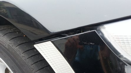

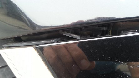

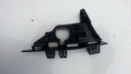

ich habe gestern beim Putzen leider feststellen müssen, dass mein Frontspoiler auf der Beifahrerseite leicht hängt. Bilder anbei.
Kann mir jemand eine Anleitung zum Ausbau des Frontspoilers mailen (maiwald.marcus@t-online.de) bzw. kann jemand den Spoiler ausbauen?
Ich würde gerne mal nachsehen, ob man das reparieren kann oder ob ich da einen neuen Spoiler kaufen muss.
Gruß Marcus
Hi Marcus,
Ausbau der Front ist ganz einfach!
Aus dem Gedächtnis :
4 Schrauben oben, mittig, siehst Du bei geöffneter Haube
je 3 Schrauben links + rechts am Radlauf
je 1-2 Schrauben hinter der Radlaufschale, Verbindung Stoßstange zum Kotflügel, da wo Dein Problem ist. An dieser Stelle ist die Front in die beschädigte Aufnhme gesteckt... kräftig, ruckartig ziehen!
Dann noch 5 Schrauben unten entlang dem Unterboden / Motorverkleidung...
Das sollte es gewesen sein.
Warscheinlich reicht es aber wenn Du nur die 4 oberen und die gesamten rechten Schrauben abschraubst, dann kannst Du folgendes Teil schon austauschen.
Und alles ist wieder gut.
Aufnahme Seitenwand vorne rechts
51117165180
20 g
23,86 €
Super und vielen Dank. Das Teil wird morgen gleich bestellt.
Ich berichte, ob alles geklappt hat.
Der Sonntag ist gerettet. :-)

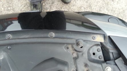

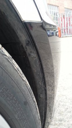

Hallo Stephan,
hier das Teil:20140429_104751[1].jpg
Wie herum wird es eingebaut?
Hier die Schrauben, wobei die Schrauben im Radkasten wohl eher solche Sch... Klickverschlüsse sind, oder?
20140429_090918[1].jpg Hier die 3 Schrauben in der Bildmitte (waagerecht)
20140429_090839[1].jpg Hier die Klickverschlüsse.
Ich würde den Wagen vorne rechts aufbocken, damit das rechte Vorderrad aus der Feder kommt und ich besser an die Klickverschlüsse rankomme.
Würdest du das auch so machen oder verzieht sich der Wagen beim Aufbocken so, dass ich den Frontspoiler nicht mehr richtig festmachen kann?
Gruß Marcus
