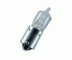

Also ich muss nochmal kurz nachfragen. Mittlerweile habe ich eine Osram 20 Watt mit BA9S Sockel gefunden und die sieht so aus:
Die w5w, die derzeit im Zetti sind sehen so aus:
Wie kann die BA9S in den Standlichtsockel passen?
