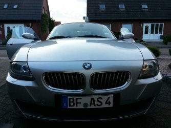

Um das Thema nochmal aufleben zu lassen :D ich habe smd led probiert, mit 5leds, allerdings ist das Licht wohl weißer aber nicht heller. Problem aber ist die can bus verarsche. Denn der bc meldet trotzdem einen Fehler. Und einen zusätzlichen Widerstand an die Kabel pfuschen muss ich nicht haben. Nun nochmal die frage ob die 20w Halogen wirklich was bringt und vor allem das Licht weiß ist sodass es dem Xenon Licht ähnelt?

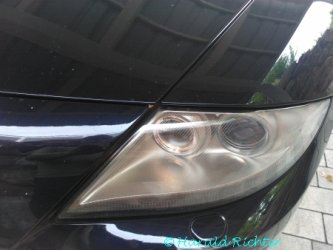

keine 10cm daneben glüht die Xenonlampe. Da sind die 20Watt sowas von egal
Schraub Dir die 20w Birnen rein. Ist erstens heller als die LEDs und zweitens vom Farbton her passender. Es gibt von Osram welche, die eindeutig weißer sind als die originalen. Zusammen mit dem Blaufilter im Ring kommen die schon sehr nahe an die Xenon Farbe.
Die Fotos von pixelrichter sagen ja schon alles. . . Trotzdem danke. :)

Seit ich mir die Osram CBI Brenner reingebaut habe ist nicht nur mein Abblendlicht deutlich heller als vorher, auch das Fernlicht (nur Xenon) ist nochmal sichtbar heller als vorher die Xenon/H7 Kombination meiner VFL Scheinwerfer. Das hätte ich selbst nicht gedacht. Der Lichtkegel ist nur anders als mit H7 Reflektor, da man jetzt bei Fernlicht mit Linse eine ganz scharfe, halbkreisförmige hell/dunkel Grenze hat. Die Optik mit den nun fast xenonweißen Standlichtringen schaut natürlich deutlich besser aus, als die gelben 5W Standlichtfunzeln im Reflektor.
Creed LEDs kommen für den Einbau leider nicht in Frage, da der Standlichtring einen hellblauen Kunststoffeinsatz hat, der die Lichtfarbe ins weißliche verschieben soll. Bei LED´s leuchtet es dann immer leicht bläulich (siehe Bild), was natürlich komisch aussieht.

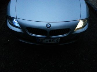

So ich hab hier mal ein Vergleich smd led mit 5 smd led gegen Narva 20w Halogen.1384446238312.jpg
Ich glaube das sagt alles!!!!
Kannst du mal eine richtige Aufnahme von vorne frontal machen.
Gruß samtron
Besorge Dir eine vernünftige Kamera ;)
Also meiner Meinung nach sagt das bild alles da man rechts nicht mal einen Ring erkennen kann weil es eben viel heller ist.
links ist smd led, leuchtet blau und ist in echt sogar dunkler als auf dem Bild.
Werde morgen dann im hellen nochmal ein Bild machen dann sollte es nicht so blenden.
