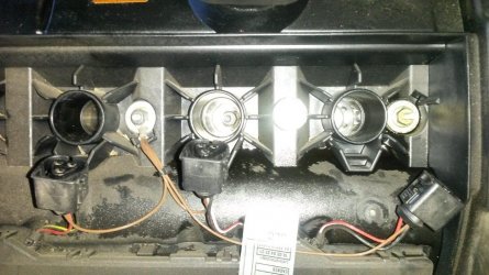

heute war meine bessere Hälfte mit dem Zetti 50km zügig unterwegs und zuhause, kurz nach dem Abstellen qualmte es aus den Schlitzen der Motorhaube. Sonnen WE-Ausflug fällt aus :(
Qualm kam von hinten links hoch (siehe Bild 1).

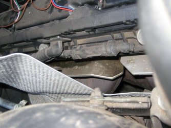

Auf dem Alublech unter der VDD ist etwas feucht (siehe Bild 2).
Dazu hatte ich neulich beim Wechsel der Zündspulen vor kurzen Öl oben an den Spulen 1 und 2, dachte aber noch ggf. hat der Vorbesitzer was verschüttet und hatte es nur sauber gemacht (siehe Bild 3).
Jetzt ist wieder etwas Öl an der Schraube über Zündspule 1 (siehe Bild 4)
Da ich kein Fachmann bin frage ich hier mal, ob es ziemlich sicher die VDD ist oder noch was anderes sein kann?!
Dann man damit noch 50km ins Winterquartier fahren oder besser erst reparieren lassen?
DANKE!

Hatten wir auch mal.
Auf den 2 letzten Bildern siehst du eine Schraube inkl. Gummidichtung. Diese Schrauben haben wir minimal nachgezogen, alles sauber gemacht. Kein Ölaustritt mehr.
Und klar kannst du damit noch ins Winterquartier fahren.
Das ist eindeutig die Ventildeckeldichtung. Ein neues Set kostet nicht besonders viel. Beim Austausch sollten zusätzlich die Dichtringe der Schrauben erneuert werden.

Da es doch sehr stark qualmte und stank, als ich die Haube öffnete, weiss ich nicht, ob ich da mit dem Nachziehen der Schraube alleine hin komme. Dachte das Auto brennt ab :crynew: Wäre aber ein Versuch wert. Groß kaputt gehen kann da ja nix, wenn man noch kurze Strecken fährt, oder?
Kann es sein, dass es von dem ölfeuchten Blech nach hinten runter läuft (auf den Krümmer/Auspuff), wenn man berghoch parkt? Heute stand er auch nach der Fahrt berghoch in der rel. steilen Einfahrt......

so, war nochmal am kalten Auto. Hab oben alles mit nem Lappen und Bremsenreiniger so gut es ging abgewischt. Ölig war es hinten links an der Ecke und von da topfte es auch auf den Krümmer runter. War ne kl. Ölspur auf dem Krümmer zu sehen. Da hab ich auch mal Bremsenreiniger drauf gesprüht. Wie lange sollte ich warten, bis ich mal ne Testfahrt machen kann? Der Bremsenreiniger verflüchtigt sich doch reletiv schnell, denke ich.
Unterhalt der VDD hinten links ist so ne kreisförmige Mulde hinten am Motor (ZK?). Da sammelte sich das Öl wohl und als er berghoch stand, tropfte es vermutlich direkt auf den Krümmer. Die VDD ansich ist kaum ölig.
Wundert mich nur, dass das Öl von vorne (Öl an der ersten Zündspule) ist und dann hinten runter tropft......
Die 10er Schraube vorne war bombenfest.

Nach ca. gemütlichen 10km auf nen Parkplatz gefahren und es hat schon gequalmt. Haube auf. An der gleiche Stellen am Hitzeblech hinten links kam der Qualm hoch und es stank.
Auf dem Krümmer hinten/unten waren allerdings keine neuen Ölspuren zu sehen. Und hinten an der VDD auch nicht. Ggf. Restöl auf dem Krümmer, was der Bremsenreiniger nicht beseitigte.......Komisch.
An der Schraube oben an der ersten Zündspule war wieder etwas Öl ausgetreten. Frage mich, wie es so schnell nach hinten kommen soll, dass es am Hitzeblech von unten her stinkt und qualmt?!?!?!
