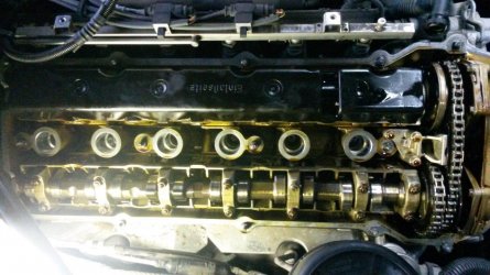

So, das hat alles geklappt heute. Lediglich die Leiste der Zündspulenkabel wollte nicht ab gehen.......Wenn man weiss wie, geht´s .... ;)
Undicht war es vorne an der Schraube, aber auch hinten am Halbmond.
Reinigung und Montage gingen. Die neue VDD ging nicht ganz rein in die Aussparungen der VD, aber das zog sich dann bei beim Schauben anziehen bei.
Auf den ersten 15-20km roch es noch verbrannt, aber dann verginn es und es scheint alles ok zu sein. Bin dann insgesamt ca. 100km gefahren und keine Probleme. Mal sehen, ob es beim Saisonstart im nächsten Jahr auch noch dicht ist :D Dann kann man sich anderen Problem´chen zuwenden am Zetti :)

Was hat der denn runter ? Die Nockenwelle hat schon leichte Schleifspuren
Scheint normal, denn wie im Video angegeben wird Gummi nach langer Zeit durch das Aushärten infolge der hohen Temperaturen zu Kunststoff, dann bricht und reißt es und dann hält es natürlich nicht mehr dicht.
Empfehle dennoch, dass ihr es irgendwo macht wo es überdacht ist und wenig Natur ist, damit keine Partikel in Richtung Zylinderkopf gelangen. Das hatte ich mal vor Jahren beim Wechsel eines Ventildeckels und dann ist direkt die Motorkontrolleichte angesprungen. Öl abgelassen, Bremsenreiniger durch, dann Baumarktöl, einmal laufen lassen, Öl ablassen und dann vernünftiges Öl rein inkl. neuem Ölfilter, fertig!
