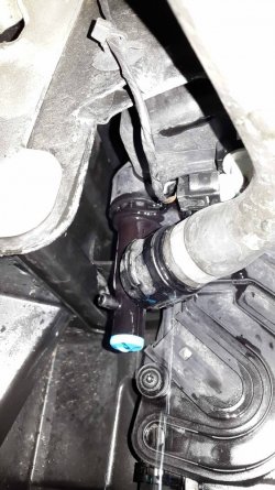

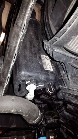

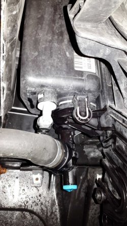

Hallo Zusammen,
mein ZZZZ hat sich spontan von seinem Kühlmittel getrennt, hab ihn natürlich nur noch wenige Kilometer bewegt und er steht auch schon am Schrauberplatz, bin jetzt aber unsicher ob es wirklich der Ausgleichsbehälter ist. Kann das mal jemand anhand der Fotos einschätzen bitte?

Wenn ich mich nicht täusche, dann pisst das doch aus dem Schlauchanschluss!??
Das ist doch ein Wasserstrahl auf dem letzten Bild? Sieht so aus als wäre da der Kunstoff gerissen.
Guten Morgen. Ja das ist ein Wasserstrahl aber ich denke das Wasser läuft nur von oben da drüber. Nass ist es ja ab Übergang ausgleichsbehälter.
Würd keine Kompromisse machen, der Kunstoff ist alt und wenn einmal Wasser runter ist, gleich Behäter u. Montageplatte mit Schlauch tauschen.
Die Kosten sind ja echt überschaubar, da kostet eine Tankfüllung mehr;)
Dann weißt du da ist ruh!

Ich hab jetzt mal den agb bestellt und nen neuen Deckel dazu. Das sind alleine schon über 90 Euro, die platte und der Schlauch kosten zusammen noch mehr. Ich mache ja eh alles selbst, wenn es nicht dicht wird sehen wir weiter. Sonst müsste ich anfangen alle Kunststoffteile im Motorraum zu tauschen und das sehe ich auch nicht ein. Ich werde berichten was es am Ende war.
Danke
Gute Wahl, meine BMW Werkstatt hat nur den Behälter getauscht, am Tag darauf war ich wieder da, weil der alte Deckel nicht dicht zu bekommen war und wieder Wasser flöten gegangen ist. Spart Zeit und Nerven, den Deckel gleich mit zu machen :t
Drück dir die Daumen das es damit erledigt ist;)
Der Behälter ist ja auch am wahrscheinlichsten!

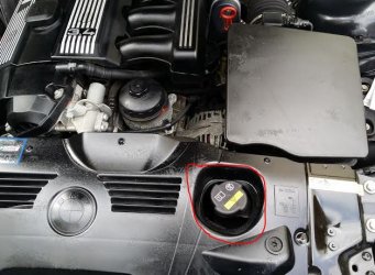

Die Flüssigkeit wurde erst vor kurzem gewechselt als ich die rippenriemen mit wasserpumpe und Thermostat gemacht habe. Es lag wohl wirklich an einem defekten Deckel. So wie das selbst drucklos davon gelaufen ist war das nicht nur die Dichtung. Ein Vorsorglicher Tausch des Deckels erscheint mir nicht unangebracht. Ich bin jedoch beim 2.0 bar Deckel geblieben.
Böse Zungen würden sagen, hättest mal im Februar auf den 1,4bar Deckel gewechselt. Wolltest ja nicht. ;)
Einige Hersteller schreiben den Wechselintervall mit zunehmenden Alter der Flüssigkeit vor. Zu einem späteren Zeitpunkt werden die Schlauchverschlüsse der anderen Verbindungen auch Altern :O_oo: liegt bestimmt auch an dem Wetter und Ort bzw. Land - Witterungsverhältnisse der Region 14 Grad + oder 14 Grad - wirkt sich auch auf die Alterung aus :X
Du hast die Ursache für den Defekt selbst genannt - Austausch des Thermostats. Bei mir wars genau das Gleiche. Nach dem Tausch des Thermostats ging der Ausgleichsbehälter flöten, weil der Kühlkreislauf wieder etwas heißer wurde und der Deckel leider kaputt war. Dadurch zu hoher Druck im Behälter und das Ding ist gerissen..... könnte man hier fast als Pflichtempfehlung abgeben: Bei Thermostattausch auch gleich den Deckel vom Ausgleichsbehälter mit tauschen.
Aufgrund Eurer Empfehlung habe ich gestern vorsorglich den Kühlerverschluss gegen einen Neuen getauscht. :) :-)

Werde heute auch gleich den Ausgleichsbehälter bestellen. Hatte im Winter einen neuen 2 bar Deckel gekauft und montiert.
Vielleicht hat er jetzt wieder richtig Druck aufgebaut und ist dadurch gerissen. Sch..
