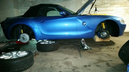

Du glabst nicht was alles ohne Bühne geht[emoji38]Wenns nicht so ne Sauerei wäre würd ichs echt selber machen.
Ist aber ohne Hebebühner verm. Ne sch... Arbeit oder?
Gruß Jens
Richtig, hatte ich beim si Bremsenfred reingestellt[emoji85]Stimmt Bernd, das Bildchen kommt mir irgendwie bekannt vor [emoji14]![]()
http://www.zroadster.com/forum/index.php?threads/die-grube-für-den-kleinen-mann.111883/Sind das auch Holzklötze?
Mit zwei Wagenhebern würde ich dann das Hochheben anders machen.Aber die Klötze bastel ich mir auch noch...
Besser ist das....Verdammt, ich hätts wohl doch selber machen sollen...
