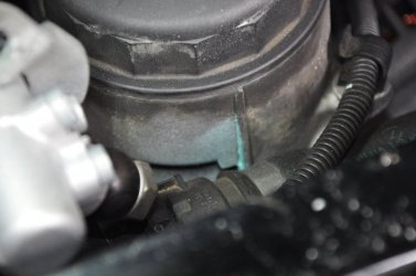

Ich habe mir mal die Undichtigkeit genauer angeguckt und möglicherweise ist es gar nicht der AGB.
Da scheint es raus zu pfeiffen. Der obere Anschluß am Motor.

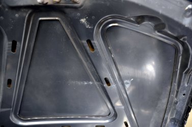

Man sieht es sogar an der Motorhaube genau darüber.

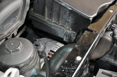

Und in der Verlängerung am Luftfilterkasten. Wenn ich das Kühlwassersystem eh wieder auf machen muss kommt der AGB neu und das
obere Schlauchpaket. Dann sollte das Baby wieder dicht sein. Außerdem der 1.4er Deckel. Scheint die bessere Wahl zu sein. Das Kühlwasser

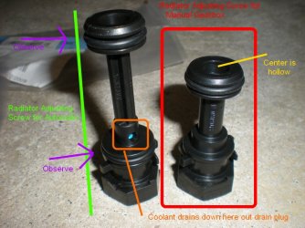

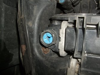

Bei mir ist es die Kühlereinstellschraube. Zur zeit ist sie wieder dicht,hab aber auch lange gesucht.
Hatte immer die Ablassschraube in verdacht.
@PR4000
Da mit wird der Kühler für schaltung oder automatik eingestellt.
