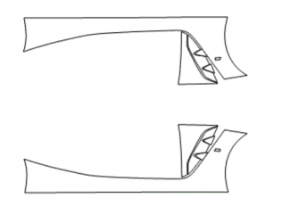

Möchte das Thema mal wieder aufnehmen und hätte eine Frage bei Teilfolierung mit Steinschalgschutzfolie. Auf Grund der doch spezielleren Form der Bauteile insbesondere des bis zum Hinterrad reichenden Teil des Radhauskasten, wie wurde dieser Bauteil bei eurer Teilfolierung ausgeführt? Zur besseren Beschreibung das Bild.

....wie wurde dieser Bauteil bei eurer Teilfolierung ausgeführt?
Komplett, inkl. der Einstiege....und dann hinten weiter um das Radhaus hinten inkl. einem Teil der Heckschürze.
Alles andere macht wenig Sinn...
Dazu dann natürlich noch die komplette Front inkl. Haube/ Kotflügel.

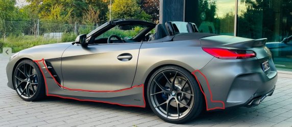

Hier, hab das mal eingezeichnet beim meinem.....sorry, das es so "kruckelig" ist.... :d
Ist das im Kotflügel nur eine Fake-Öffnung, oder zum Radhaus hin offen?
Wenn offen würde ich seitlich auch folieren.....
Ja, das ist eine aktive Luftführung.
Nach fast 6 Jahren und 90.000 km kann ich sagen, dass dort weder Dreck noch Steine herausgeschleudert werden. Die Seitenwand und Tür sind völlig unbeschädigt. Obwohl ich dort auf Folierung verzichtet habe.
