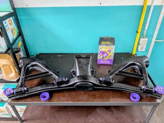

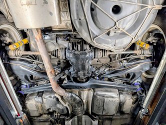

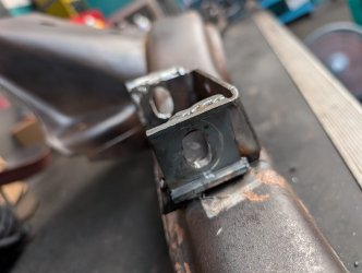

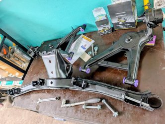

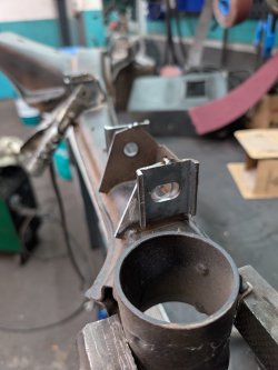

Da mein E36 Compact aus Rostgründen eine neue Hinterachse brauchte und sowieso noch nie so richtig gut geradeaus lief, haben wir die neue Achse vor dem Pulvern mit diesen Einschweißblechen umgebaut.
Mein Schrauber-Freund hat sich Zeit genommen, alles sauber verschweißt und die Langlöcher ausgeschliffen.
Anschließend ging es zum Pulverer. Es wurden schließlich noch Powerflex-Buchsen und ein neuer Satz Schrauben verbaut.
Das Ergebnis war mega und die Achse ließ sich wirklich perfekt und seitengleich einstellen.
Das Fahrgefühl hat sich massiv verbessert und ich könnte mir vorstellen, dass sich das bei einem Zetti sogar noch deutlicher bemerkbar macht.
Die Konstruktion ist genial einfach: das eine Langloch ist für den Sturz, das andere für die Spur. Die Kontrolle nach einigen Wochen hat gezeigt, das keine der Exzenterschrauben sich verstellt hat, alles gut und stabil.
Fazit: absolut empfehlenswert 👍
