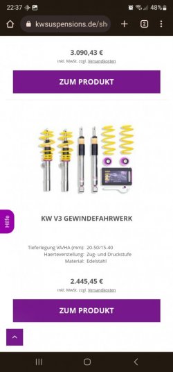

Puhhh
Anhang anzeigen 583135Anhang anzeigen 583136

Puhh war auf den aktuellen Kurs des V3 bezogen :O
