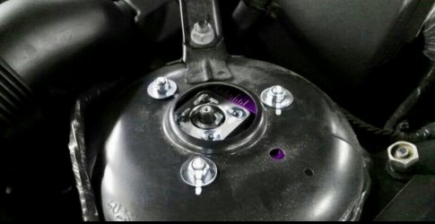

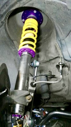

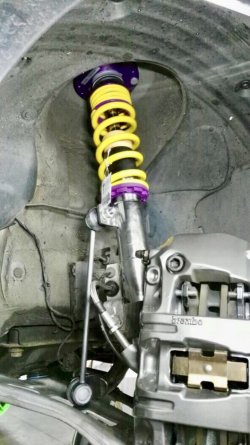

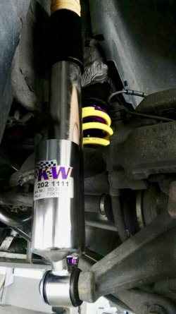

Clubsport hat doch die gleichen Dämpfer wie das V3. Nur die Federn sind vorn härter und wird mit den Uniball-Domlagern geliefert.

@Kurt_K stimmt, normalerweise hat das KW V3 ClubSport vorne härtere Federn als das normale V3, hab aber mit dem Fahrwerk dann die selben wie beim normalen V3 mitbestellt und die verbauen lassen.
Würd ich jederzeit sofort wieder so machen.
